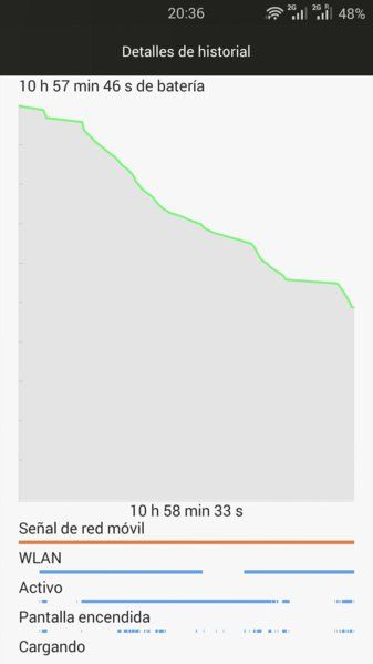

Hola,
El otro día me dí cuenta de que si entro en ajustes del sistema / batería / detalles del historial (pulsando sobre el tiempo de batería), la línea de "señal de red móvil" me sale en rojo. Adjunto captura.
Cosas a tener en cuenta:
-Tengo imei y es el mío, coincide con la caja.
-Tengo señal (en tiempo sin señal me da 0% y puedo llamar y me pueden llamar). Adjunto captura.
-Empecé a fijarme por que ví que el móvil tenía un consumo desmesurado de "dispositivo inactivo, batería utilizada por la radio" lo mismo que le pasaba a @Jayzied aquí: https://www.movilesdualsim.com/tema...ufy_tendo-multilang.69482/page-56#post-732354 y que al parecer no encontró solución.
Cosas que creo que pueden haber influido:
-Cuando hacía pruebas para meter la Asap, estando en la 115, intenté recuperar los imeis desde un backup y desde el recovery (nvram), cuando conseguí meter la Asap tuve imeis, pero el intentar recuperarlos un par de veces quizá dio un fallo extraño.
-Estando en la Asap, probé a quitar desde el menú ingeniero (creo) las bandas que no usaba y no recuerdo si volví para dejarlo como estaba.
Cosas que he intentado sin éxito:
-He metido la 108 y la 256SP01 por flashtool. 6pack, kangvip 2.3 y 3.0.
-He desactivado cada una de las sim por separado, las he cambiado de sitio, quitado, etc.
-He activado y desactivado el roaming, el "mantener los datos siempre", he seleccionado las redes manualmente y de forma automática, cambiado las apn, etc.
-He probado el "network signal refresher lite" y alguna otra de monitorizar redes.
-He probado distintos modems/radios para el 3c.
-Volver a distintos backups completos de antes del fallo.
-Me he movido y mis dos sim son de redes distintas, descarto problemas de la antena.
Ya estoy empezando a pensar que es un problema físico. ¿Tenéis alguna otra idea o cosa para probar?
¿Podéis mirar si os pasa? Yo me mirado el de mi novia y esta en verde (pero tiene el consumo de dispositivo inactivo muy alto).
Gracias y perdón por el tostón, he intentado resumir y ordenar lo posible.

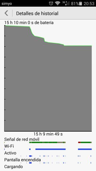

esta es mi captura, pero es rojo no que tienes o naranja?

Yo creo que es rojo, pero tampoco lo frimaría.
Tu captura es normal, momentos con mejor cobertura y otras peor. La mía es un palo recto (siempre igual) y rojo o naranja o lo que sea.

Lo de iniciar sin tarjeta sd no lo he probado, la verdad, no se me había ocurrido. Luego si puedo lo pruebo, si no, mañana.
Lo de las dos sim no es, por que las he probado por separado en las dos ranuras (dejando solo una) y sigue saliendo en rojo.
Ya se me van acabando las ideas. Me parece raro que sea de hardware, yendo bien las llamadas y datos, pero ya no se que pensar.
Saludos y gracias:up:
[DOUBLEPOST=1420217347][/DOUBLEPOST]Nada, lo de la tarjeta sd tampoco es.
Hoy haré algunas pruebas más que tengo pensadas, si doy con algo ya comento.
Buenooooo,
Pues ya esta, ya vuelve a estar normal, después de no sé cuantos días...
Volví a descargar todo de nuevo, a meter la 108, la 115 y luego la 6pack. Hice todos los wipes antes, dejé iniciar cada rom (no tuve imeis hasta que llegue a la 6pack, como de costumbre) y ya me sale como siempre en verde, amarillo y gris (o lo que sea eso).
Debía ser algún archivo corrupto, algún mal flasheo o problemas en la red de alguna de las compañías, la verdad no tengo ni idea.

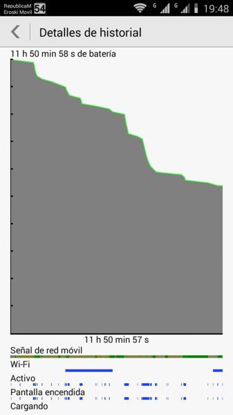

Unas capturas
