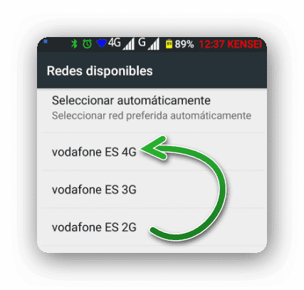

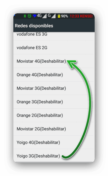

He leído todo el post que hay, a mi lo que más me llama la atención es que siendo de Orange no te salga en redes y te salga JAZZTEL, no te extrañe que las demás compañías te salga prohibido te he echo pantallazo del mío y a mí me sale mi operadora de la SIM tanto en 4G,3G y 2G, las demás me salen como vas a ver en la imagen.
Hola KENSEI. Gracias por tu aporte.
Me sale algo parecido a lo que te sale a ti. En el pantallazo de la izquierda te sale vodafone ES 4G,3G,2G. A mi me sale JAZZTEL 4G,3G,2G (pero sin "ES", que debe ser España).El panatallazo de la derecha es igual, pero en lugar de deshabilitar, pone "Prohibido".
Bueno, eso ponía antes, porque ayer flasheé el móvil y solo encontró las redes de jazztel, aunque luego no se registra.
Jazztel pertenece a Orange (matriz), aunque no sé si eso explica lo que comentas.
