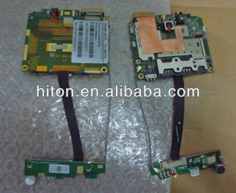

Mira a ver si se ha soltado algún extremo del los cables,esta es una foto de uno parecido lleva dos cables la faja (en negro) creo que va por debajo de la bateria y el coaxial (el gris)uno que es muy fino.
buenas @Amadeus y foreros, he abierto el móvil y verificado que todo este conectado según la imagen y todo esta o.k. el único resultado positivo es que el bluetooth se activa pero la wifi no. ¿ Que puede hacer ahora ? Gracias
Levanta la pestaña y saca el cable, vuelve a insertarlo y cerrar la pestaña. Me ocurrió algo similar en una Blackberry y del golpe parecía que estaba ok, pero un extremo del cable no estaba haciendo bien el contacto. Saludos
