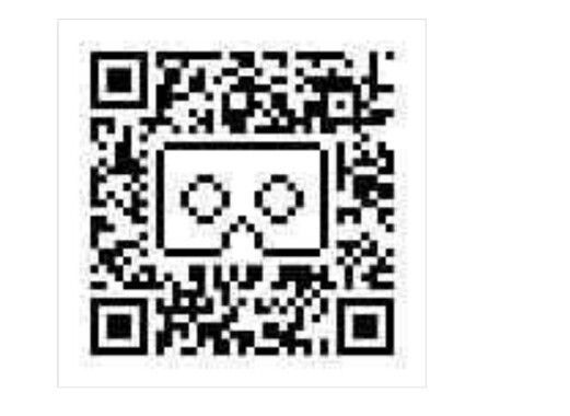

Esto es para @yossSP u otro que quiera comprobar.
Yo lo he hecho y se me acabó la deriva, pero como no tengo a mano mis cardboard (que por cierto no uso) no se si se ve bien con las gafas.....
Tienes que ir a la app cardboar
Y en esta pantalla
En los tres puntitos de arriba a la derecha, seleccionar la primera opción "cambiar de visor".....
Una vez aquí, cuando salga el lector de QR
Hacer que detecte esto
Pondrá que se ha fijado como el móvil " Mojing III"
Ja ja ja
Ya decíamos algunos que teníamos un mojón de móvil
:tearsofjoy::tearsofjoy::tearsofjoy:
Y probad
Ya me contareis
Y en esta pantalla
Ja ja ja
Y probad
Ya me contareis
Muy bien, lo pruebo en cuanto pueda (desactivando antes GravityBox) y reporto.
En principio se puede probar sin gafas, se verán las dos imágenes para cada ojo y se podrá observar si se mueve o se queda estática la imagen.
Pero me surge una duda, yo utilicé esa opción del QR, capturando el QR de la marca de de las gafas que me dejaron (yo no tengo) y sirvió para mejorar el ajuste de la imagen (se veía mejor), pero no me queda claro que este ajuste sirva para otra cosa que no sea la aplicación Cardboard de Google, como serían otras apps 3D y de realidad virtual o aumentada, los videos360 de Youtube, etc.
