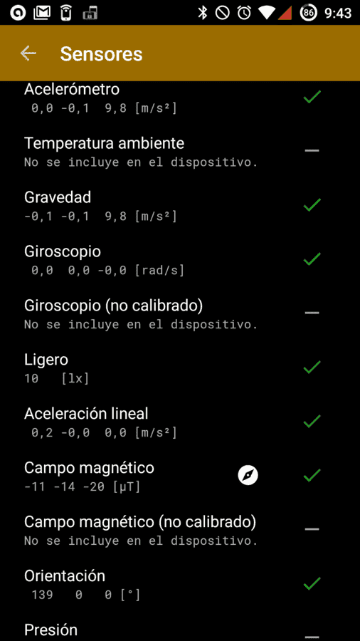

Pues el acelerómetro no veo que me cause problemas. Yo estoy en la RC5, habiendo calibrado desde el menú ingeniero tanto giroscopio como Gsensor y después aplicada la solución de este hilo al giroscopio.
En reposo, los sensores me devuelven estos valores (todos muy estables):
EDITO: Si vemos el valor de los sensores sin redondear a 1 decimal (es decir conforme se leen, sin redondear) sí que hay un buen baile de cifras, pero como digo no parece que en mi caso afecte en el uso con apps.
