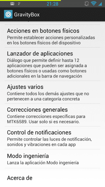

3- entre en LOCATION.

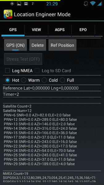

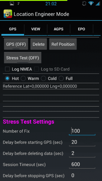

5-pulsar la pestaña GPS, y aquí es donde me di cuenta... Aunque yo encienda el gps, ahí me aparece el botón de GPS en off como aparece arriba.
6-lo pulsais para conectarlo en ON, y sin salir, dejándolo en segundo plano, abrís el Navigation o el programa que uséis (Sigyc, Tomtom...)
Y en la calle vereis como en un momento cogeis los satelites y podeis os funcionara el gps perfectamente. Por lo menos yo asi he arreglado el problema. Eso si, acordaros que despues de activar el boton de gps en ON, no debeis salir, sino ponerlo en segundo plano.

Hola.
En el punto 1 no conectas el GPS. Simplemente das permisos para que se pueda usar. Lo normal es llevarlo
siempre puesto ya que no es como el bluetooth que va siempre encendido aunque no se necesite.
El GPS realmente está funcionando cuando aparece el icono redondito en la barra de notificaciones.
Se activa y desactiva automáticamente al abrir una aplicación que lo utilice y después cerrarla.
Al pulsar el botón desde el modo ingeniero simplemente simulas lo que haría cualquier aplicación que utilice el GPS.
Un saludo.
