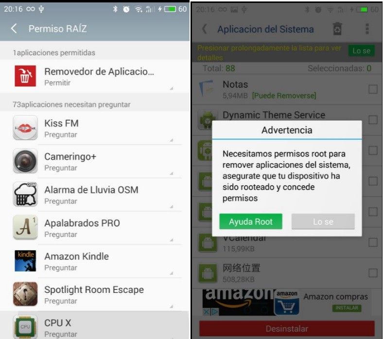

Yo he seguido los mimos pasos y me ha funcionado pero entre :
1 Instalar Kingroot
2 Reemplazar MzAccount con el de la versión 5.1.6.0A (descargar)
Me descarque Removedor de Aplicaciones - Aplicaciones de Android en Google Play ,y desde esa aplicacion que para instalarla requiere root , desistale el MzAcount y ya me dejo instalar MzAccount (versión 5.6.4)
Saludos!
