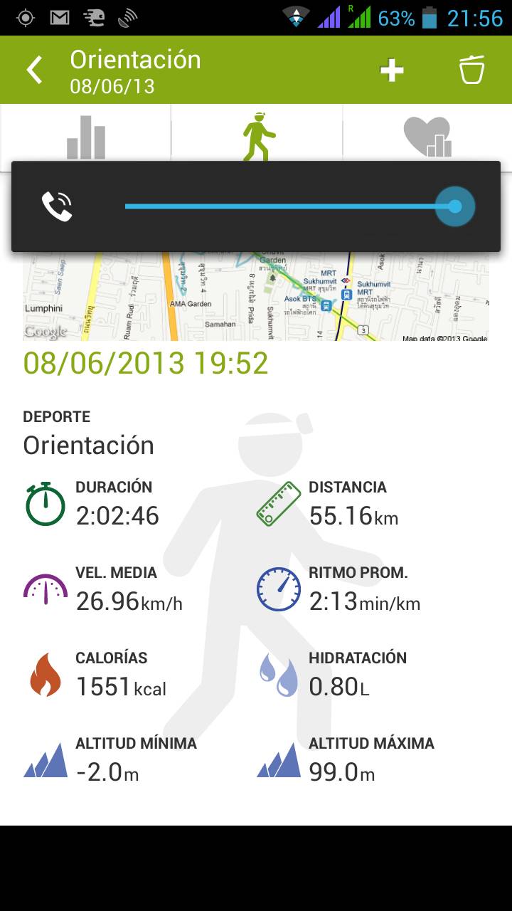

aprovechando que estoy en Asia me ha pedido un forero que probase aquí el endomondo, aunque ya aviso que he tenido que descargar epo para que enganchase cuando llegué porque no encontraba ni un satélite, jejeje, he paseado unos tres kilómetros y eso es lo que dice, no me creía yo capaz de tales hazañas :smile:

Una vez mas; gracias josemanuelh. Creo que con esta prueba queda zanjado el tema definitivamente. Y mejor asi.. Porque si te llegan a dar valores normales me iba a seguir comiendo la olla hasta volverme majara:banghead:
