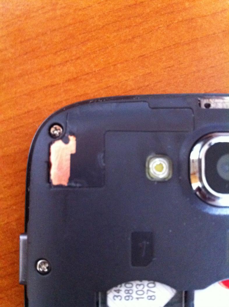

Yo he utilizado cinta adhesiva de aluminio que dejaron los instaladores de aire acondicionado en casa (tambien es conductora). Supongo que se podria conseguir en un Leroy Merlin. Tambien por los foros dicen de pillar a traves de aliexpress una cinta adhesiva de cobre. Si poneis en google Aliexpress Conductive-Copper-Foil-Tape salen dos cintas, una por 4,14 dollares y otra por 6,18 dolares. Ayer de la vuelta del curro muy bien sin salirse ni un momento, antes era continuo, pero he de decir que al entrar en Madrid se volvio a perder la señal GPS. Asi que perfecto no es el invento. Seguire haciendo pruebas diferentes grosores y eso.
@jalopezpe ¿esta es la antena GPS del W8+? ¿puedes subir una foto de tu "apaño"? IMG_1493.jpg
esa es la que pienso que es. cuando enciendo
el gps es la zona q se calienta. pero he de decir q ayer con el día nublado en Madrid se perdía como siempre. cuando pueda OS subo una pero es una ñapa igual que las fotos del umi x1 y además no acaba de funcionar. Saludos
