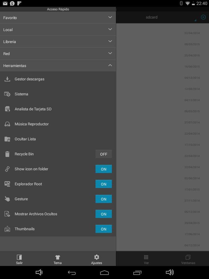

A mi con asopv3 y es explorer no me deja modificar al guardar me dice que es imposible guardar los cambios.
Igual es porque tiene que ser la versión pro del es file explorer, sino utiliza el root explorer y ya te hace, al modificar el archivo, el backup del que tenías...
simplemente es que no ha dado permiso root al ES File Explorer
@pereirak26 a mi me paso lo mismo, en el menu de arriba a la derecha marca ON en usuario root, acepta permisos del superSU y reinicia a ver que pasa.
EDITO: RugaL lo ha puesto clarisimo
Para dar acceso a root en el ES Explorer:
