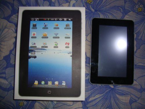

                  Hola muchas gracias se nota que tienes amplio conocimiento en estos aparatos.. hare lo que me indicas.. pero una cosa no m queda claro ... en que ahujeros del lateral te refieres? porq mi tablet no tiene ahujeros.. solo tiene arriba el boton de encendido.. al costado el boton menu y los de volument + y - ... y en el medio el boton central el q todas traen ,,, en la parte de abajo trae las bocinas , la entrada para el cable usb,, (q es la entrada como el de ipod) y el de corriente y audifonos... y la sd... ---

                    Ponme fotos de todos los laterales. Es posible que encima de esos agujeros haya unas pegatinas que los tapa, la pegatina de "PASSED" por ejemplo. Quitala o metele una aguja.
