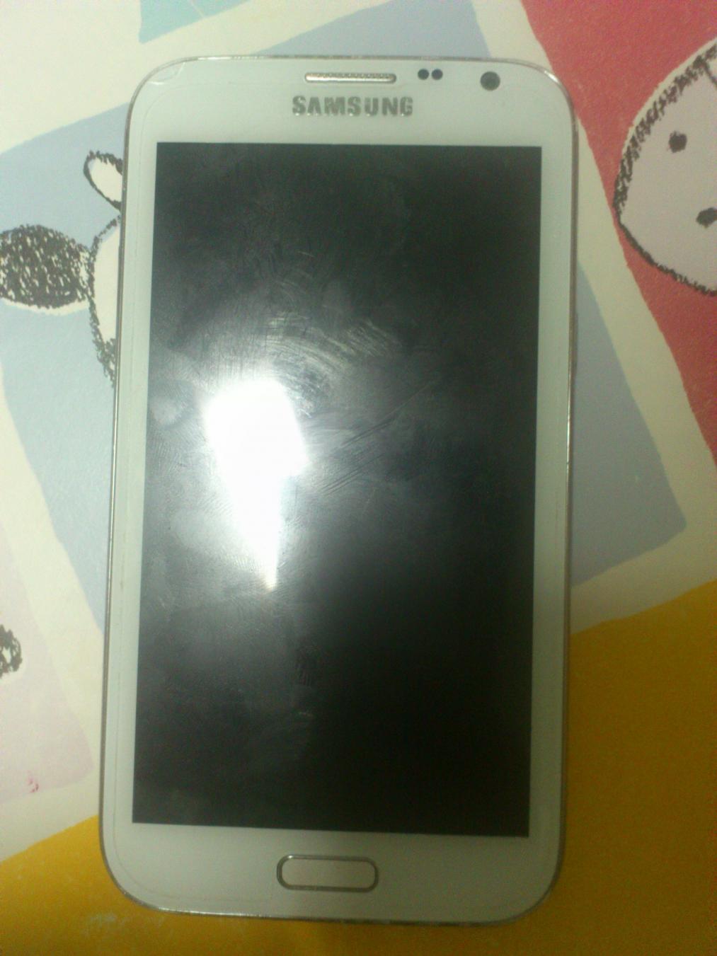

hola !! hace un mes tuve problemas con mi movil chino
1 no sabia que modelo era
2 al reiniciar el movil la apps de android se detenian entonces no me dejaba configurarlo
3 mtk droid tools no me reconocia el movil
por lo tanto busque otras formas de averiguar mas datos del movil

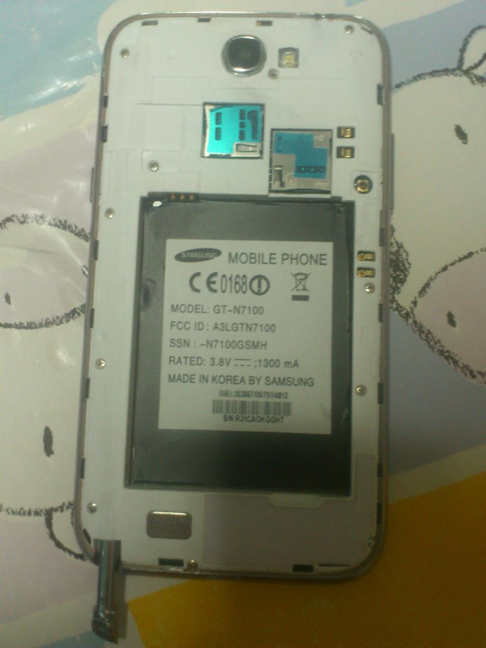

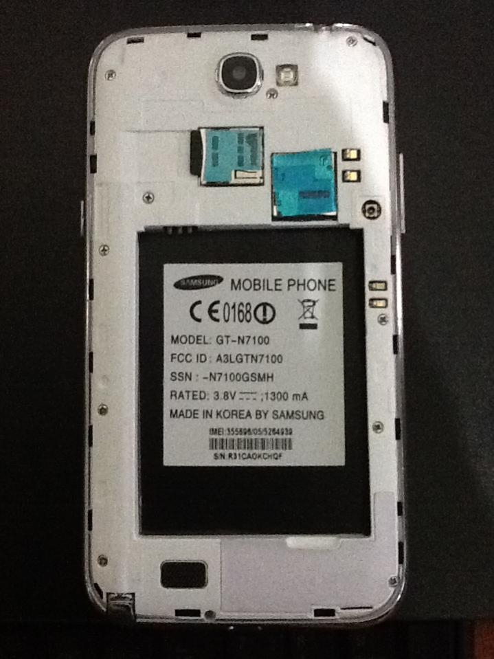

mi movil solo dice "gt-n7100" tiene pantalla de 5.3 dice samsung por todas parte utiliza 1 microsim y viene en caja de samsung con accesorios de samsung es una copia que pasa como original por comentarios que recibi jeje

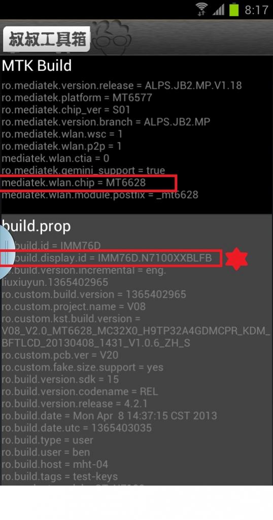

resolucion 960x540 y el chip wlan es 6628
estos datos los obtuve con el mobile uncletools y falta el dato que para mi fue vital para encontrar la rom que necesitaba : id display

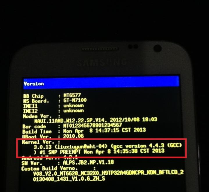

otro dato importante fue saber el kernel que tenia la version etc... este dato lo obtuve pulsando vol - y power
buscando en google : imm76d.n7100xxblfb
obtuve un resultado que fue esta rom

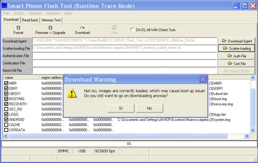

hasta ahora funciona sin problamas 3g wifi camara gps etc ... al menos a mi me funciono
la rom la saque de esta pagina creo que las personas que la utilicen deben agradecerle
ROM GT-N7100 Note 2 –Single MicroSim | [Custom] add the 05/30/2013 on Needrom
MTK6577 N7100 Style - Miui Style ROMS | Gleam2003
lo descomprimen y hacen el flasheo con el flashtool (antes deben instalar los drivers para que reconosca el movil)
