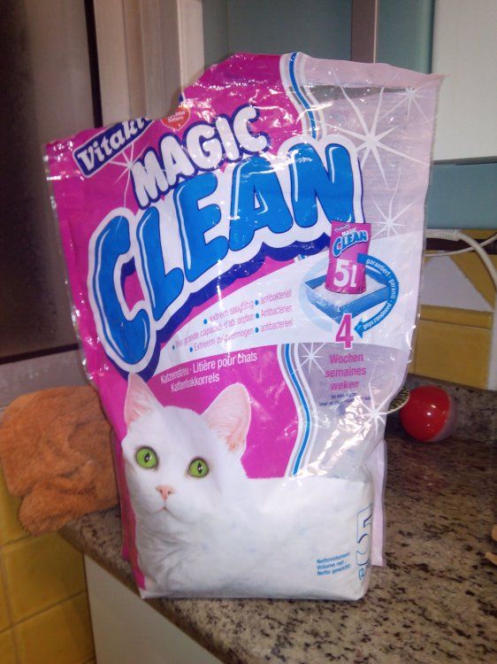

            Solucionado, lo desmonte y lo metí 2 días a secar con arena de gato silica o algo así.
            Muchas gracias @Jlmlkl
            IMG_20140104_214058.

              Con arroz dicen que también funciona, no lo he probado nunca porque no se me ha mojado ninguno todavía...
