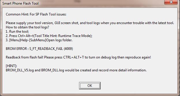

Pues resulta que es el segundo n821 que voy a flasear, con el primero no he tenido ningún problema pero con este segundo me encuentro con este mensaje cuando llega al 27%
Uploaded with ImageShack.us
Pues no se muy bien lo que tengo que hacer así que cualquier ayuda será bienvenida....hoy llegó el terminal, es un encargo y no esperaba encontrarme con este marroncillo :(
Gracias
Edito: Solucionado, primero metí la última rom de DK que si la instaló sin ningún problema y luego le puse la que me interesaba que es más antigua pero la mas estable.
