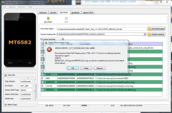

Estoy intentando flashear una nueva ROM a un W450 con SP Flash Tools y siempre me sale ese error.

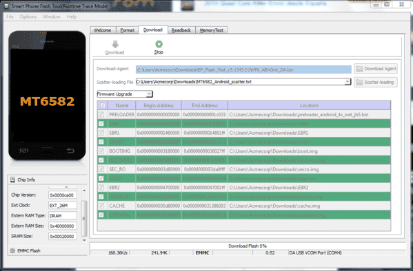

Abro el Flashtools, aprieto "Firmware Update", conecto el movil, el PC lo reconoce y empieza a actuar el Flashtools. Primero la barra roja, despues unas cuantas azules y verdes, luego una morada y finalmente cuando empieza la importante (la amarilla de downloading flash) se queda al 0% y al cabo de unos 5/10 minutos parado salta el error del titulo del post. Probe varias flashtools/drivers/ROM's y siempre lo mismo. Habia flasheado antes otros MTK's y nunca me habia pasado esto. ¿Que puede ser la causa del problema?
(Capturas adjuntas)
Salu2 y gracias[DOUBLEPOST=1413643856][/DOUBLEPOST]Solucionado: el problema era usar los USB's delanteros en lugsr de los traseros
