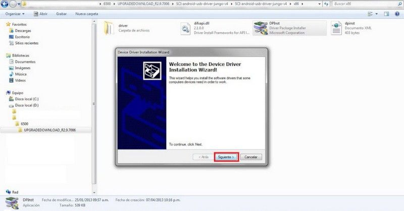

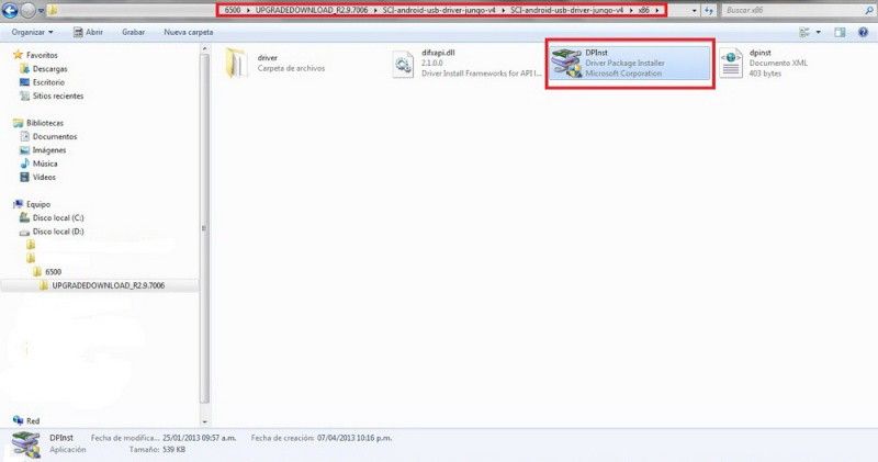

Luego van a 6500\UPGRADEDOWNLOAD_R2.9.7006\SCI-android-usb-driver-jungo-v4\SCI-android-usb-driver-jungo-v4\x86 y corren el instalador que se llama DPInst
[Imagen Externa Rota]:http://i78.servimg.com/u/f78/16/88/00/46/f6302310.jpg

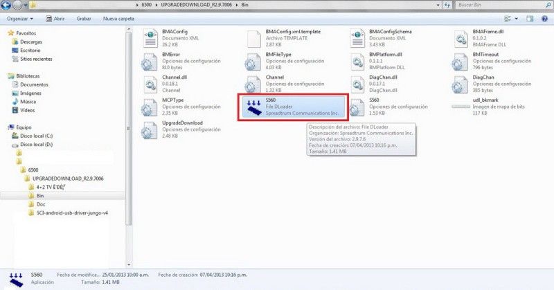

Una ves terminado, van a 6500\UPGRADEDOWNLOAD_R2.9.7006\Bin y abren el programa S560

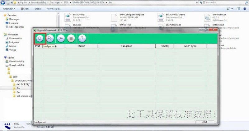

Les aparecerá una ventana con 5 botones, hacen click sobre el primer botón que parece UNA tuerca

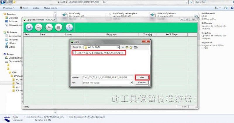

Les pedirá que escojan un archivo, van a 6500\UPGRADEDOWNLOAD_R2.9.7006\4+2 TV Ë´ÐȦ³ y les aparecerá un único archivo de nombre T162_JYY_G2_P2_1_W1220P12_V0.8.2_20121019.pac lo escogen, aceptan

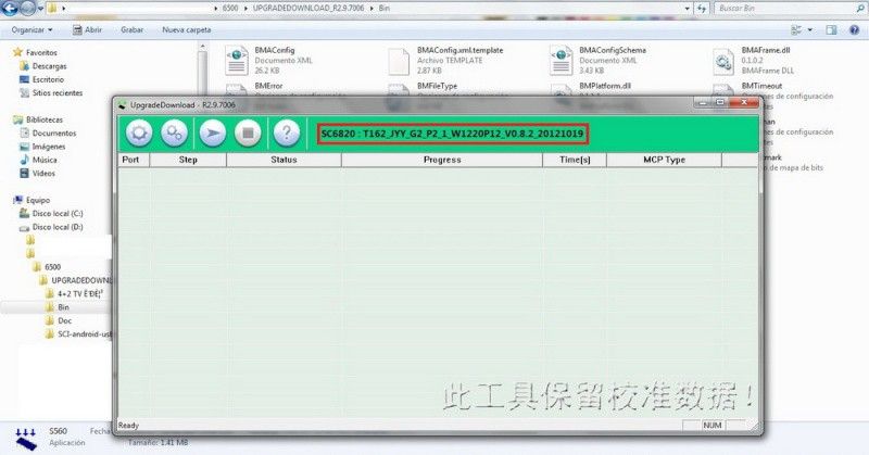

Una vez que les aparezca un texto(SC6820:T162_JYY_G2_P2_1_W1220P12_V0.8.2_20121019) al lado del botón ?
Presionan el tercer botón, que se parece a este símbolo >
[Imagen Externa Rota]:http://i78.servimg.com/u/f78/16/88/00/46/e6f38610.jpg
