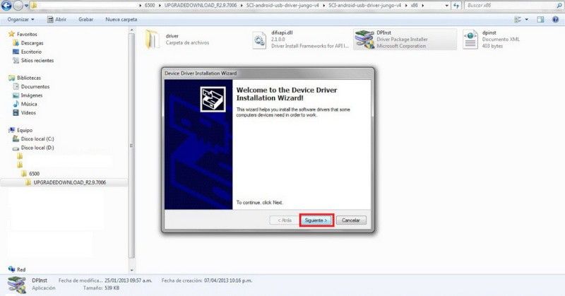

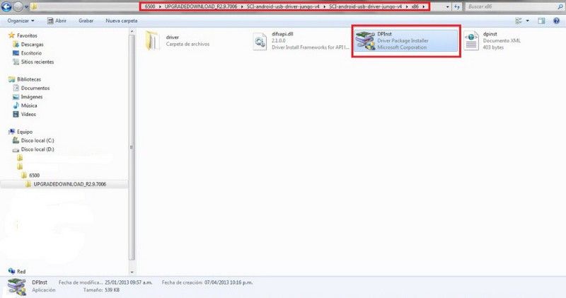

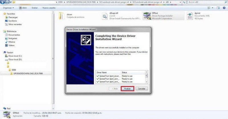

Luego van a 6500\UPGRADEDOWNLOAD_R2.9.7006\SCI-android-usb-driver-jungo-v4\SCI-android-usb-driver-jungo-v4\x86 y corren el instalador que se llama DPInst

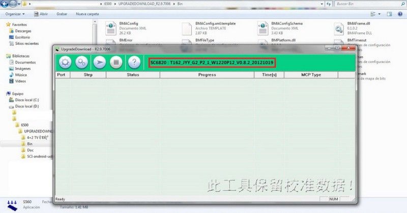

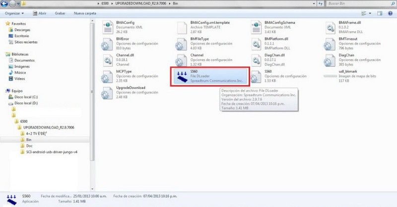

Una ves terminado, van a 6500\UPGRADEDOWNLOAD_R2.9.7006\Bin y abren el programa S560

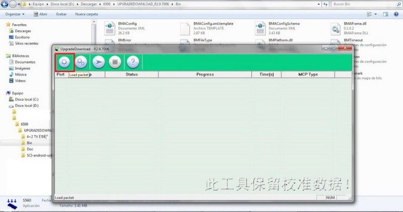

Les aparecerá una ventana con 5 botones, hacen click sobre el primer botón que parece UNA tuerca

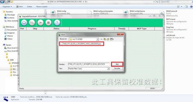

Les pedirá que escojan un archivo, van a 6500\UPGRADEDOWNLOAD_R2.9.7006\4+2 TV Ë´ÐȦ³ y les aparecerá un único archivo de nombre T162_JYY_G2_P2_1_W1220P12_V0.8.2_20121019.pac lo escogen, aceptan
Una vez que les aparezca un texto(SC6820:T162_JYY_G2_P2_1_W1220P12_V0.8.2_20121019) al lado del botón ?

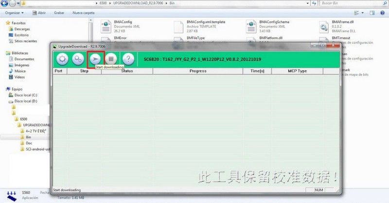

Presionan el tercer botón, que se parece a este símbolo >
luego cogen su celular, le sacan la batería y presionan el botón de " - volumen " y no lo sueltan, mientras están presionando conectan el cable USB al cel y a la PC, luego de un momento sin soltar el botón " - volumen " ponen la batería y siguen presionando hasta que la barra de progreso aparezca, sueltan el botón " - volumen " y esperan a que el proceso termine, luego presionan en el botón stop (tiene la figura de un cuadrado) y desconectan el cel del cable usb y le sacan la batería, esperan un momento y vuelven a poner su cel con la batería, lo prenden y listo.

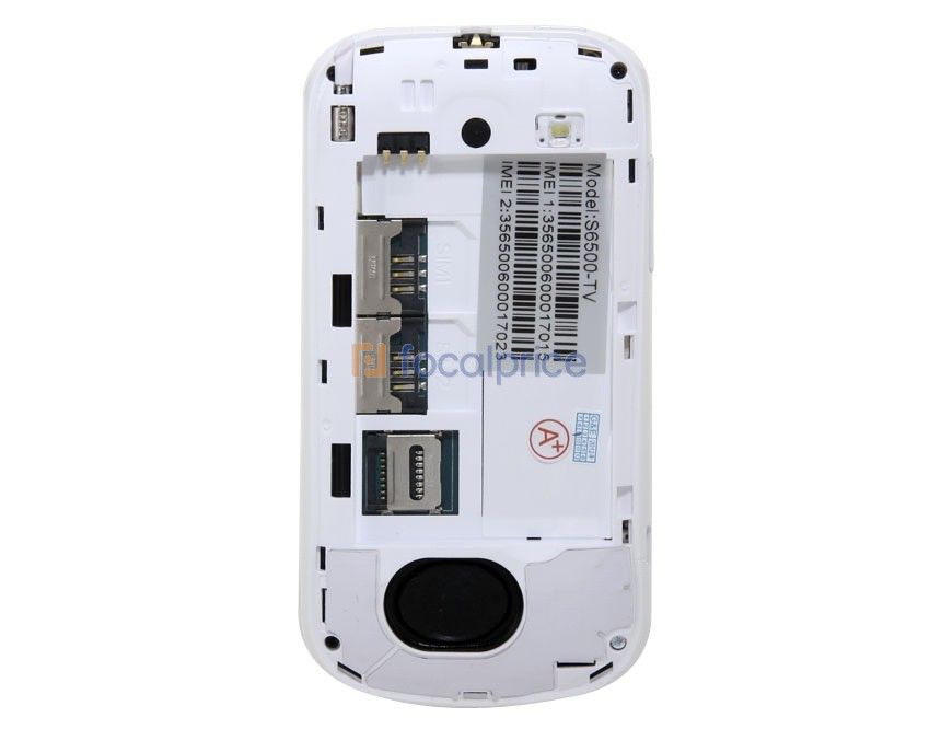

tu modelo es algo diferente al mio, eso por una parte; ahora no debería aparecer como si estuviera cargando batería Me podrías pasar una foto en la que aparezca lo mas claro posible la parte donde va tu batería ? osea una foto de la parte 0:07 del video, para ver bien que modelo es, porque la posición incluso de tu chip y tarjeta de memoria es otra
Pasame una foto parecida a esta, para ver el modelo, mi cel es como esta foto y segun el video tu cel es otro modelo

Porfa pasame una foto de la parte donde va la bateria de tu cel(que se pueda ver los números, si gustas tapa el IMEI
