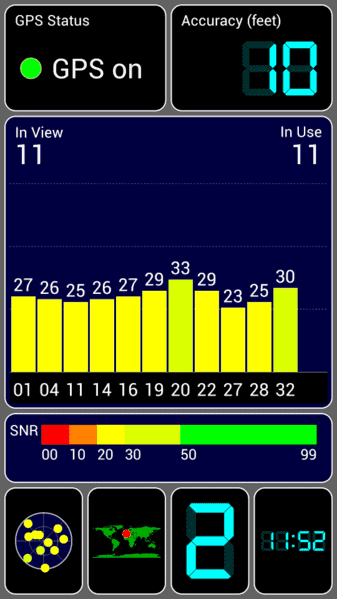

Otra cosa pasos a seguir para que el gps vaya bien .
Una vez instalada la rom vais al modo ingeniero y a location based service
Aqui seleccionais Enable A-gps luego vais a Epo y ahi seleccionais Enable Epo y Auto download , da igual que cuando lo pongais de error al descargar vosotros hacerlo.
Una vez hecho eso y hecho todo lo que dije anteriormente os vais fuera de casa a un lugar abierto, dentro de location based service vais a GPS seleccionais log nmea y full , seguidamente le dais donde dice GPS (OFF) para activarlo y lo dejais un poco podeis ir a view para ver como va pillando satelites.
Ahora que ya esta hecho todo eso simplemente vas dentro del modo ingeniero a YGPS y dejais que conecte no tardara mucho y ya esta hecho y funcionando perfecto.
Podeis comprobar en gps test como os pillara los satelites enseguida .
