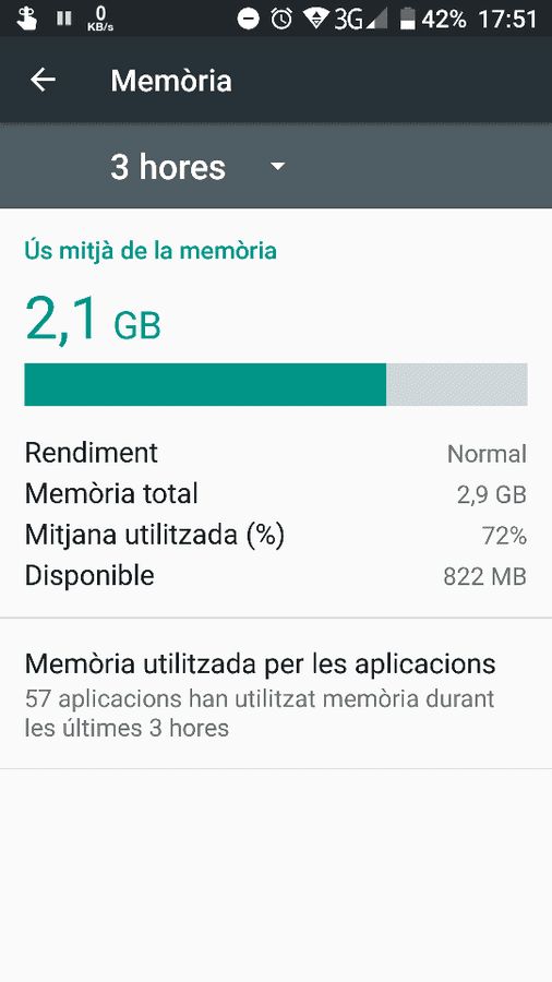

Entonces, cuando mi app para optimizar la RAM (Droid optimizer) me dice que tengo libre 2,3 Gb de RAM ¿Quiere decir que realmente sólo dispongo de 1,3 Gb? :(
No. Solo gestiona 2 gb todo lo demas se pierde.
Entonces, ésto no es posible:
Enviat des del meu K6000 Pro usant Tapatalk
Haber, no me explico o no se me entiende. Claro que aparecera toda la memoria. el problema es que 32 bits no gestionan mas de 2 gb de ram
con 32 bits, podemos direccionar "2 elevado a la 32" posiciones de memoria distintas (4294967296 bytes, o lo que es lo mismo, 4 Gigabytes de memoria). De ahí a lo que tú bien dices.
El aumento del espacio de direcciones que se asocia a la arquitectura de 64 bits abre las puertas a la memoria utilizable. Antes, el límite era 4 GB, y ahora aumenta hasta unos convenientes 16 EB (exabyte), esto es, cerca de cuatro mil millones de veces más.
Pero aun asi 32 bits no gestionan bien mas de 2 gb de ram.
