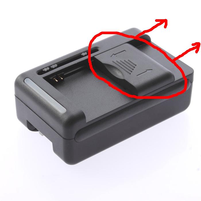

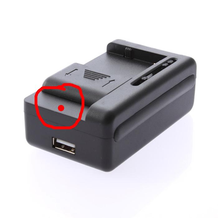

Pues ya me llegaron los cargadores y decir que no hay que soldar. Los pins son regulables y la polaridad esta en su sitio.
El problema es que con el sistema que lleva la bateria no entra, por lo que hay que desmontarlo, quitarle dos topes que lleva y los muelles, medir la bateria y dejar fijo el soporte movil para que la bateria encaje.
A mi me ha costado 10 minutos y solo hace falta un destornillador, un cuter y algo para hacer un agujero en el plastico (he usado otro destornillador un poco mas garnde)
El diseño es mejorable, pero por ahora me funciona. Mas o menos seria asi:
Tambien he pensado que ese soporte se puede sustituir por cualquiersoporte rectancular de ese tamaño, dos tornillos por encima o bien recortar este soporte para que no sobresalga.... en fin lo importante es que si funciona y si carga baterias.
La carga es de 800 mAh o sea casi lo mismo que el cargador de casa.
