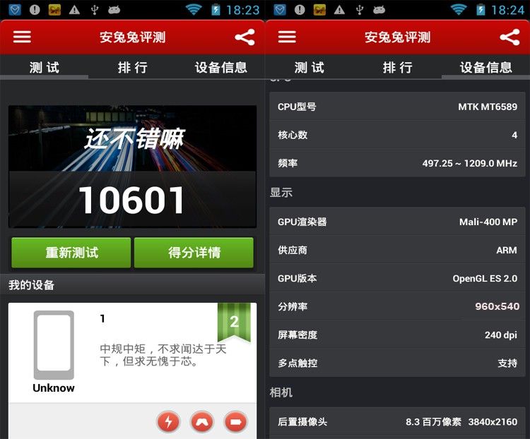

Por foros chinos puedes ver pruebas de antutu y da sobre los 10.000 puntos (lo cual encaja con el MTK6572), aunque despues informe que es desde un MTK6589, MTK6589T o MTK6582, los encuntras para todos los gustos xDDD, pero las puntuaciones de un MTK6582 deberian estar en torno a los 17.000 y las de los MTK6589 y turbo de 14000 para arriba, con 10.000 debe ser el MTK6572.

Aqui una prueba de antutu de este telefono:
No existe un MTK6589 con grafica Mali400, el que lleva grafica Mali 400 es el MTK6582, pero deberia dar 17000 puntos si fuera el MTK6582. Relamente es un dualcore MTK6572, que dan esos puntos en Antutu y llevan una mali400
