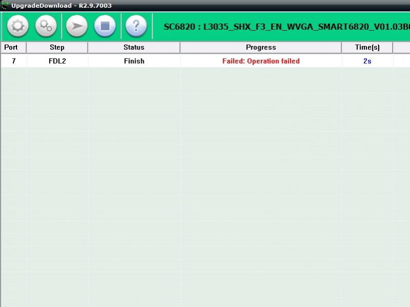

Muchisimas gracias compi, se queda en searching todo el rato, me voy a administrador de dispositivos y efectivamente lo reconoce sin problemas, pero el flash tool no conecta con el.... el research dowload no se puede utilizar para hacer esto mismo con este telefono? Porque el research si lo detecta sin problemas... lo que pasa que no tengo los 2 primeros archivos necesarios, el FLD1 y FLD2....

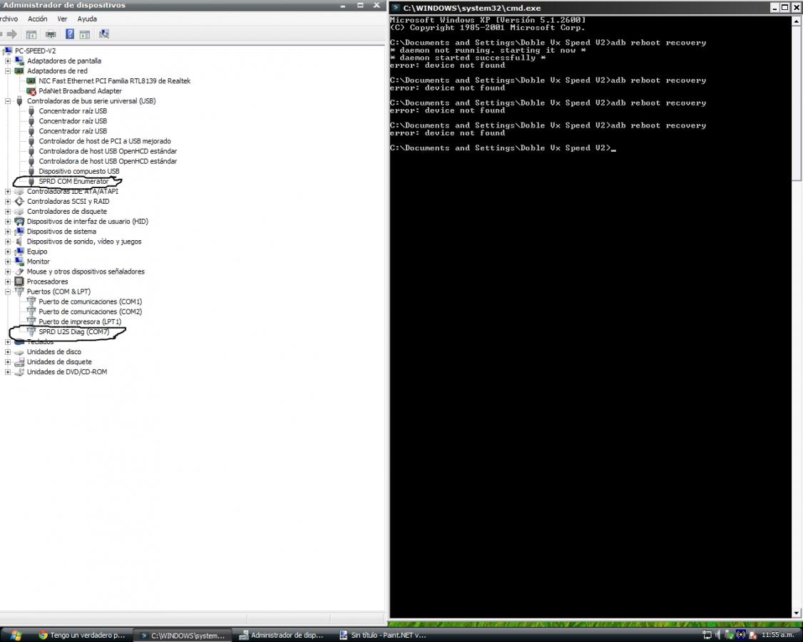

Que drivers tienes instalados para el móvil???
Como te lo detecta en el administrador de dispositivos cuando lo conectas apagado?

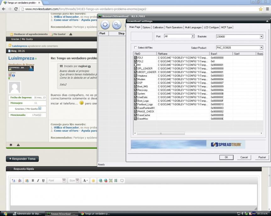

Buenos dias compañero, no es problema de drivers, ya te lo digo yo, tengo buenas noticias o medias noticias nuevas, el proceso lo hace correctamente solamente si deselecciono el archivo NV no lo se porque, pero si quito ese archivo el proceso se hace correctamente, pero sigue sin iniciar el telefono... :( pero siento que estamos mas cerca. Muchisimas gracias por todo comunidad, sois estupendos de verdad
Yo tenia problemas para encontrar los drivers de mi movil, instalando la suite snappea te instala casi todos los drivers necesarios de estos moviles chinos.
Cuando tienes el movil apagado y lo enciendes en modo recuperacion (pulsando volumen+ o - segun el movil y encendido) los programas de flash te lo suelen detectar y poder flashear el movil, revisa como entra en modo recovery tu movil para poder hacer la tarea.
Sin título2.jpg De esta manera hace el proceso entero, si marco de nuevo la opción NV me da el error que os dije anteriormente... :(
Espero puedan ayudarme.
