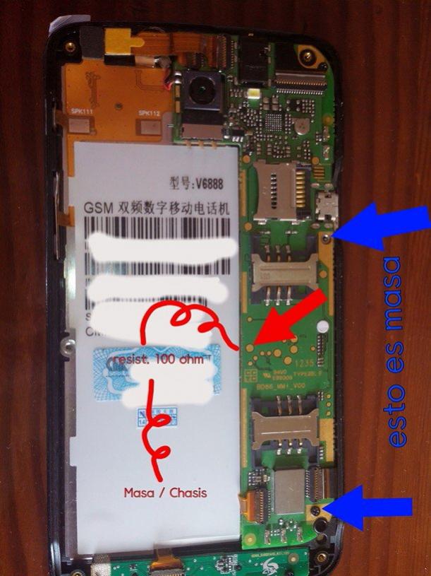

Este es el test point para nuestro v6888.
Se usa para cuando se flashea un preloader incorrecto o corrupto.
Básicamente para que el pc lo detecte a la fuerza en caso de hard brick.
Hay que conectar al pc por usb y no lo detectará.
Ahora unir el punto rojo a masa (dos ejemplos señalados en azul), con una resistencia de 100 ohm en medio.
Automáticamente el pc o detecta.
Soltar la la unión.
