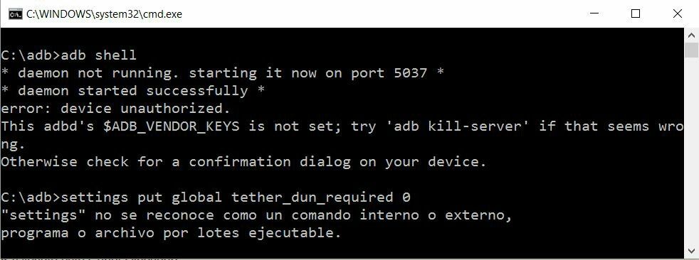

Buenas tardes y perdón por el reflote pero no lo he conseguido con un Xiaomi Mi5 con Vodafone. He probado de las 2 maneras y nada. Me aparece esto en la línea de comandos...
Alguna sugerencia?
Alguna sugerencia?
tienes activado el desarrollo USB y aceptaste el mensaje que deberia saltar en el movil?
Vuelve a hacerlo desde el principio. Desconecta el móvil del PC y vete a opciones de desarrollador y justo de debajo de la opción para activar depuración USB suele aparecer una opción que pone algo así como "revocar autorizaciones USB". Con eso borrarás el registo del móvil y cuando vuelvas a conectarlo al PC te saldrá el mensaje en el móvil cuando metas el comando "adb devices".
