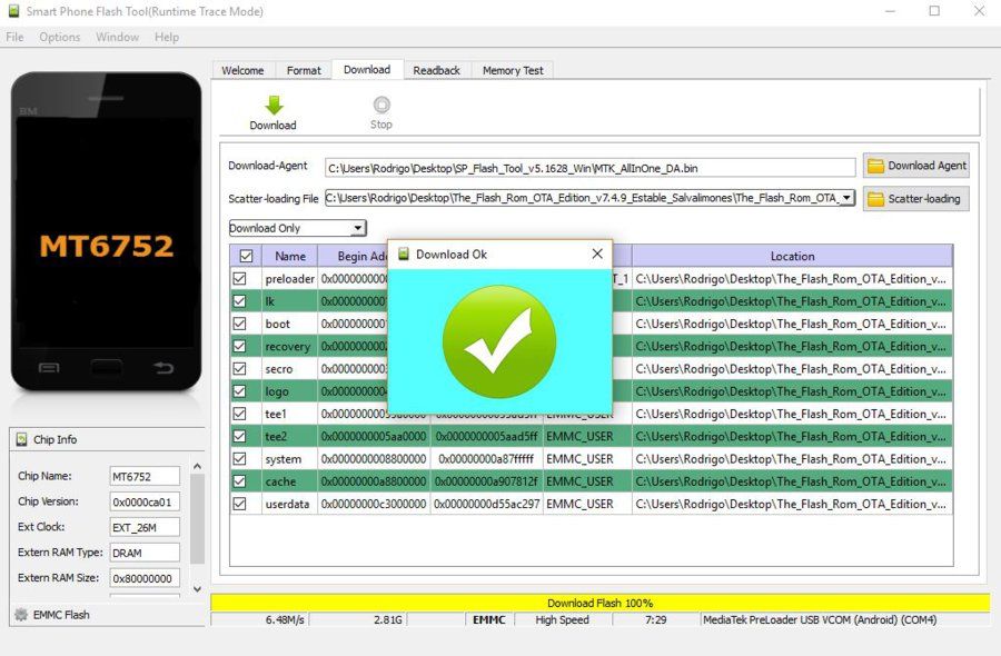

(Opción 2 Rom de Rescate) - Instalación por Flashtools:
No voy a explicar como usar y configurar el flashtools, ya hay tutoriales excelentes en este Foro como estos
Además si no eres muy experto, no recominedo instalar por este método, mejor informarse antes de su uso, o instalar la versión por Recovery.
  • La Rom se encuentra en el apartado de descargas.
    Una vez extraido todo el contenido en el pc, borra el archivo Checksum.ini antes de Flashear.
    IMPORTANTE: Si tienes el T3s, sustituye los archivos lk.bin y preloader_aio_3m_otfp.bin que están dentro de la Rom para Flashtools, por los de el T3s - Descargar Pack T3s.

hola denuevo ultima consulta,
al estar en flash tools con la rom ya descomprimida y todo preparado me dispongo a realizar el scater-loading
pero me sale un error :
image lk cheksum failed!
cheksum reference value(0xc9eb)in the config ini file
please re-fill correct cheksum value and re-load scatter file again
lei en el foro que el archivo cheksum debia ser abierto con block de notas y modificar el valor de 1 a 0
es correcto esto ?? haciendo esto puedo seguir con el proceso ??
[DOUBLEPOST=1477349836][/DOUBLEPOST]pues nada amigos, al terminar el flashtools lo desconecto del pc lo prenod y se queda parado el lenovo powered by android lo incio en modo recovery le doy a reinicar y me dice que no tiene sistema operativo instalado xD :(
En el post #1, justo en las pocas líneas de instrucciones de instalación para Flashtools, verás que indico que el archivo Checksum.ini hay que eliminarlo, nada de editarlo..
Has marcado las 2 Opciones dentro del Flashtools en Options/Donwload?
Te conecta correctamente el Flashtools con el teléfono y acaba el proceso mostrando la ventana de validación?

si estimado luego vi un comentario en el post q mencione asi que procedi a eliminarlo, se conecta bien y termina el proceso indicandola ventana de validacion con el visto bueno en verde , luego prendo el telefono y se queda pegado en la pantalla blanca de lenovo
al dejarlo toda la noche en dicha pantalla lo reinicio en recovery, y desde ahi lo reinicio pero me dice que no hay os instalado.
luego revise a instalar la rom desde la sd pero al intentar hacer los wipes me dice error error error todo en rojo.
lo otro seria que cuando reemplazo los archivos para el t3s
el archivo con el que venia la rom es preloader_aio_5m.bin
y yo lo elimino y cambio por el preloader_aio_3m_otfp.bin
quisas debia mantener los 2 no lo se.
de ante mano muchas gracias por su ayuda.
[DOUBLEPOST=1477390924][/DOUBLEPOST]asi y todo acabo de notar que en la parte baja cuando prende el celular dice tooldl image fail
Disculpa, pero se me pasó ese detalle por alto, ya que yo no usé ese sistema...
El preloader_aio....bin descargado, lo debes remonbrar tal y cómo esté el de la Rom para Flashtools.
Conclusión: (si tienes un T3s)
Los 2 Archivos preloader y lk del paquete de conversión descargado, deben de sustituir a los del paquete de la Rom para Flashtools.
Enviado desde mi Lenovo K50-t5 mediante Tapatalk
realize nuevamente el proceso , pero ahora no prende nada, solo la vibracion del encendido y nada mas
