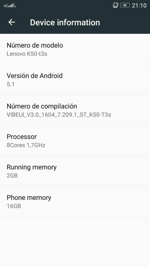

Hola @JDesing, tengo el tercer limón que quiero darle vida, te paso captura para ver si es compatible, un saludo y gracias de antemano

Buenas Cassey la puedes instalar sin problemas.
Qué método quieres usar?
