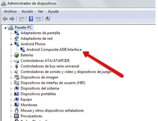

En Administrador de dispositivos qué drivers aparecen? ADB Interface?
Eres root ahora? Qué versión de Android tienes, 2.3. o 4.0? Seguiste el método adecuado a la versión?
Los drivers ADB se instalan bajando PDANet, o bien manualmente desde Adm.de dispos.
