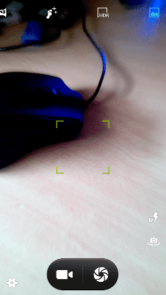

Hola buenos días, pues ayer recibí mi THL W200 y todo muy bien hasta que conecte la cámara de fotos, es como si el HDR estuviera siempre activado la imagen se mueve lenta y tarda un poco mas de lo normal en enfocar y sacar la foto, además que si pones en 16:9 solo deja hasta 6mpx,mi novia tiene el W8 4gb y esto no pasa siendo la misma cámara y mpx... vaya chasco, me gusta el móvil pero la cámara me ha decepcionado¡¡ O hay alguna solución?? He probado varias App de cámara y nada.. lo mismo :-(

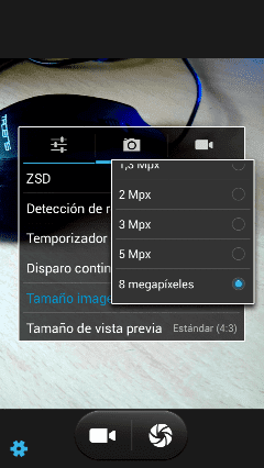

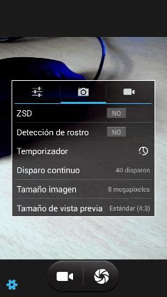

Hola, te pongo un fragmento de mi review del Star Q9000 sobre la camara ( a ver si es esto lo que te pasa):
CAMARA
Muchos users que tienen este movil se han quejado de lo "birriosa" que es la camara del dispositivo... No es para menos pero hay que tener en cuenta que es un terminal relativamente barato y tiene que "pecar" por algun lado.
En las especificaciones dice que tiene una resolucion maxima de 13mpx pero nadie lo ha visto. Segun el menú, la maxima resolucion son 8mpx:

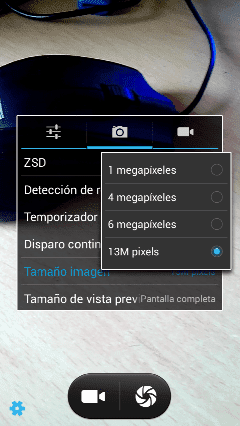

Vale, pues vamos a habilitar los 13mpx que dice que tiene (pero hay que recordar que esos 13mpx son interpolado, no reales).

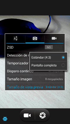

Como podemos ver, el menu solo admite hasta 8mpx, pero hay un truco para subirlo a 13mpx.
Justo debajo de"tamaño de la imagen" encontramos "tamaño de la vista previa" que, por defecto, esta en "estandar 4:3"... Tan solo tenemos que cambiar el tamaño de la vista previa a "pantalla completa" y nos subirá la resolucion a 13mpx:
No creais que las fotos van a mejorar, tan solo seran mas grandes y puede que empeoren a la hora de "acercarlas"...
Espero que te sirva...
si pones pantalla completa bajan los mpx a 6 cosa que no pasa con otros como por ejem el thl w8
