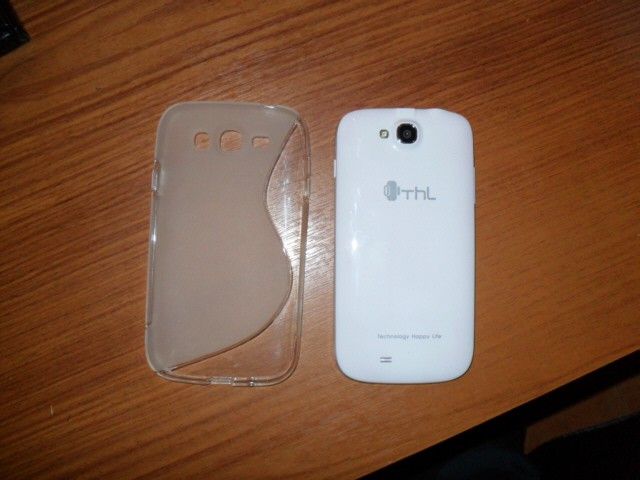

Bien. Recibí la funda y asi era como se quedaba:
Como se ve en las fotos, encaja pero tiene algo de holgura (tampoco se sale). Obviamente no coincide ni la cámara, ni el usb, ni el altavoz, ni el micro. Solo el jack de los auriculares y, un poco descuadrados, los botones de los laterales... Ahora tocaba adaptarla...

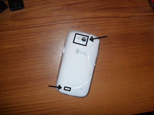

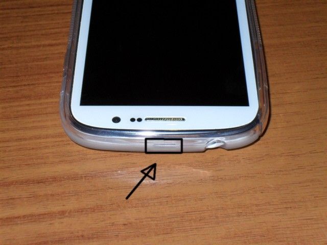

  • Con el lapiz dibujamos las partes que vamos a cortar (no hay que apretar, aunque no marque, hacer muchas pasadas con suavidad hasta que se note):
Yo decidí no hacer el agujero del usb, asi lo dejo protejido de suciedad y polvo...

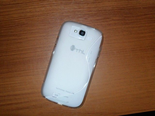

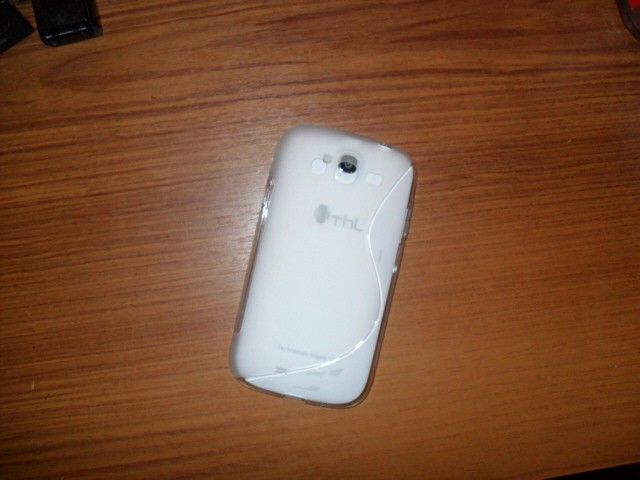

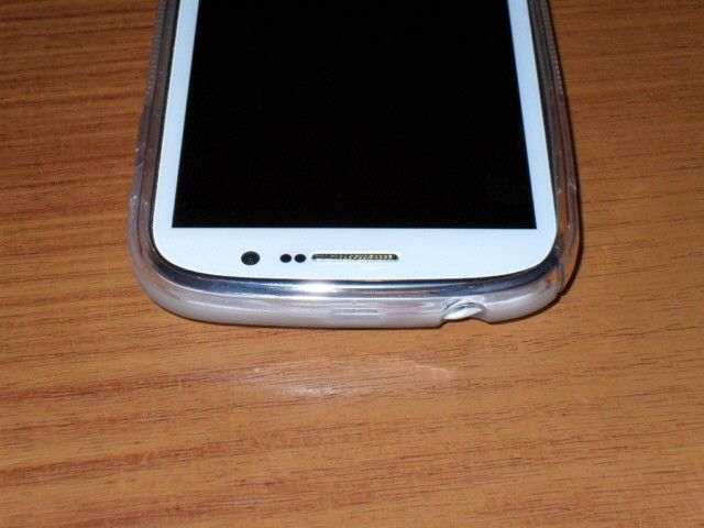

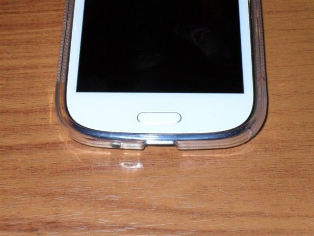

El reultado, aunque no me ha quedado muy profesional, ha sido este:
