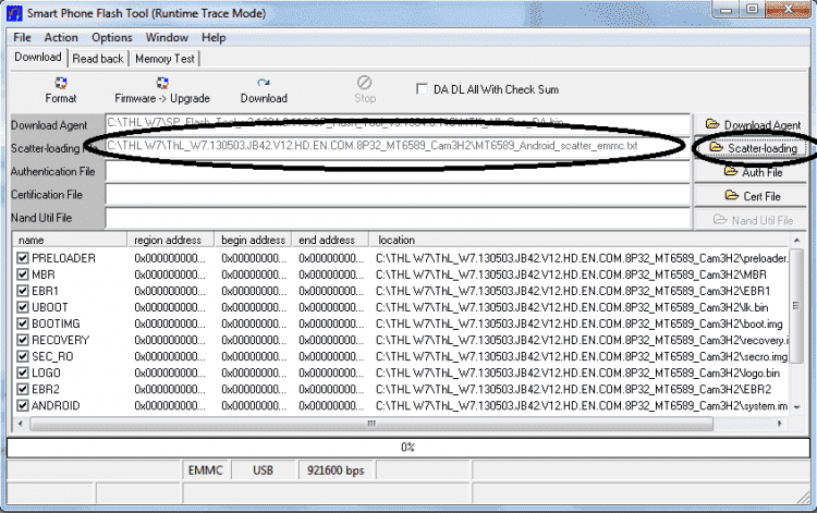

le instale el market fix porque no podia entrar al google play y no arranco nunca mas. me pone la pantalla de thl y no pasa de ahi. le hice recovery, wipe y hasta entre en inicio en chino y nada
el flash tool no puede acceder a la rom, se queda buscando y no lo encuentra.

busca la rom de tu telefono, instala los drivers del telefono, con flashtools craga la rom en scatter-loading, le das a dowload, ahora conectas el telefono sin bateria, pulsas el boton de encendido y vol +, y sin soltarlos en ningun momento metes la bateria,.Al momento empieza a cargar la rom, tarada unos 5 minutos.
Asi me funciono a mi en un thl w7s que ni encendia
pitu, sin querer hice lo que vos decis y salio andando.
agradesco por las repuestas y la atencion recibida, son lo mas!!!!

Lo que dice @pitu es lo correcto: instalar una rom desde el flash tools. Lo de quitar y poner la batería es parte del protocolo de instalación de una rom con flash tools.
