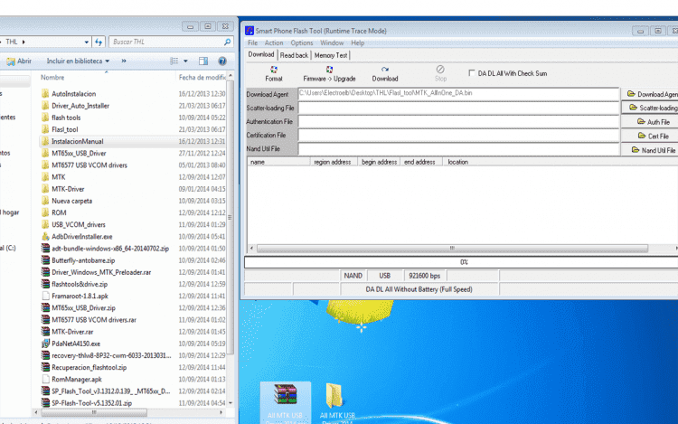

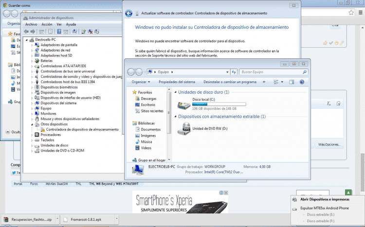

Ahi estuve viendo pero no me sirve porque es para el telefono encendio y funcionando, el mio no sale de la pantalla de inicio THL. Aca dejo una foto para que se vea que falta un driver, el cartel de que no se pudo actualiza, mi pc que no lo muestra y en la parte inferior donde esta la opcion para quitar hardware de modo seguro se ve que lo tomar pero figuran dos discos vacios.
Por otro lado baje un archivos con loss drivers mtk55xx, otro del flastool y otro con la rom. En que esta fallando que no puedo hacer funcionar el flastool como vi en otros post?
Aqui dejo otra imagen con el flasjtool abierto, una carpeta abiertas con las cosas que voy bajando y un archivo descomprimido en carpeta en el escritorio. A ver si con todo esto me guian a buscar una solucion.
Si tienes los drivers descargados conecta el móvil al pc y cuando te salga el triangulito amarillo de la foto le das con el botón derecho y le metes los drivers manualmente actualizando los controladores

Guarde todos los drivers en el escritorio, en una misma carpeta asi a la hora de actualizarlo colocaba esa ruta pero sigue sin actualizarlo. Ahora me descargue el MTK Droid Root & Tools v2.5.3 y me toma el telefono pero no encuentro manera de colocarle una nueva rom y que salga funcionando. Tenes idea de como se usa?
