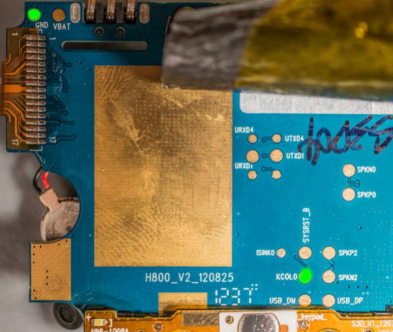

Hola a todos paso a detallar un poco como recuperar este modelo de ladrillo a operativo
todo lo que ahi que hacer es el seguir el tuto del compañero reguart sin el no lo hubiera conseguido este es el linkhttps://www.movilesdualsim.com/tema...incorrecto-(BRICK-no-lo-detecta-el-USB).28859
pero con la excepcion de que este modelo es diferente y para que lo tengais mas claro adjunto foto de donde soldar o conectar el cable , decir que con el cable soldado el pc detecta rapidamente el telefono
hasta las imagen se llega desmontando todo el movil , ya que las conexiones estan en la parte posterior de la placa.
Una vez soldado el cable , y conectado cargar el fimware de este telefono con el flashtools
