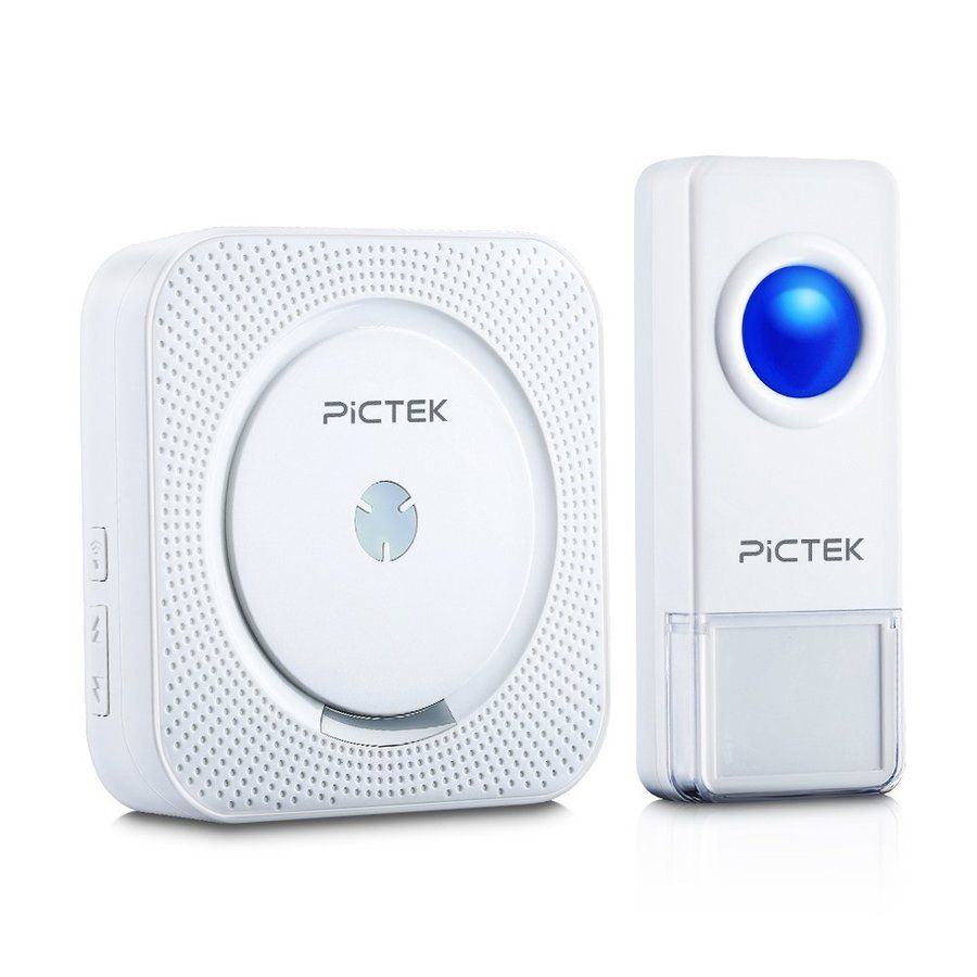

Pictek Timbre Inalámbrico Portátil para Puerta
  • Introducción:
Hoy os traigo un aparato diferente a lo que solemos analizar pero que me ha resultado curioso y, sobre todo, muy útil.
Los timbres inalámbricos no son nuevos pero somos pocos los que reparamos en ellos, y aun somos mas pocos los que les vemos mas utilidades que las de simples timbres. ¿Y si hay en casa una persona enferma o mayor que necesita nuestra atención? Con un timbre de estos nos puede avisar donde estemos en caso de necesitarnos. ¿Y si vivimos en una casa de varias plantas y tenemos que avisar a los niños que juegan en el desván a grito pelado? Pues un timbre de estos nos viene de perlas...
Pero ya solo como simple timbre este es un invento de lo mas útil y se me ocurren muchísimos casos en los que nos puede venir muy bien:
- Casas muy grandes donde el sonido del timbre no llega a todas partes.
- Casa con jardín, terraza o garaje donde tampoco llegamos a oírlo.
- Cercados donde no dispongamos de instalación eléctrica para colocarlo.
- Instalaciones antiguas o estropeadas donde colocar un timbre deba suponer obras.
y un largo etcétera.

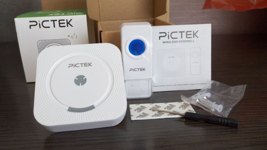

Envío impecable desde Amazon, como siempre. El contenido lo podéis ver en la siguiente imagen:
Aquí detallo el contenido del paquete:
1 * Receptor
1 * Transmisor
2 * Tornillos y 2 tacos de plástico
1 * batería de 12V 23ª (Ya colocada en el transmisor)
1 * Etiqueta adhesiva de doble cara
1 * Destornillador plano
1 * Manual de usuario en ingles.

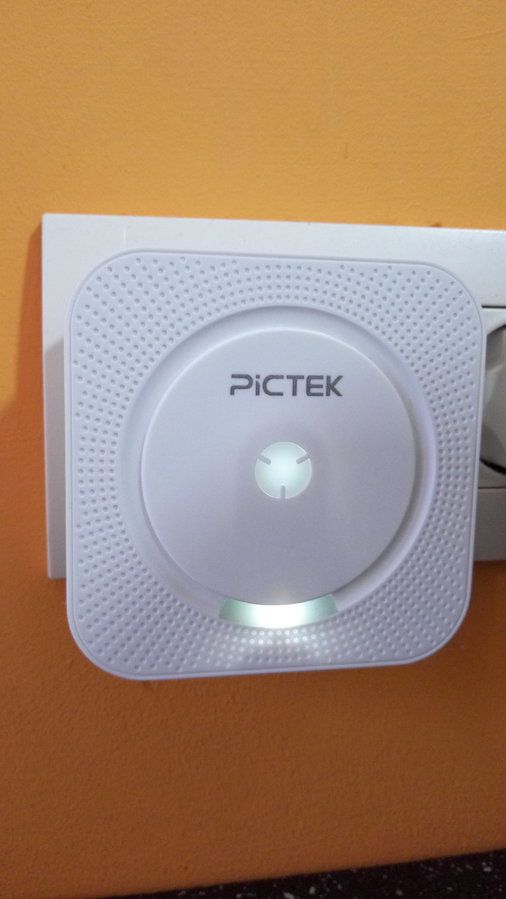

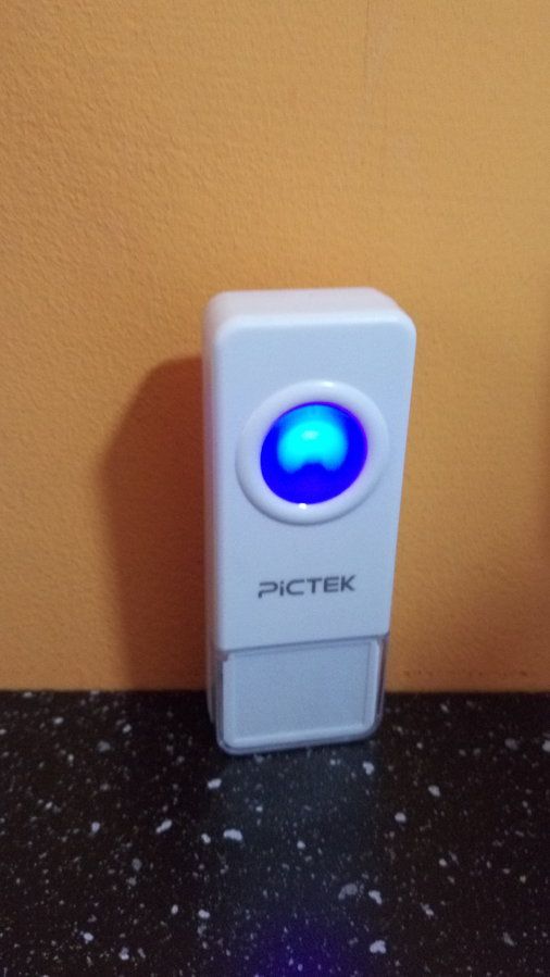

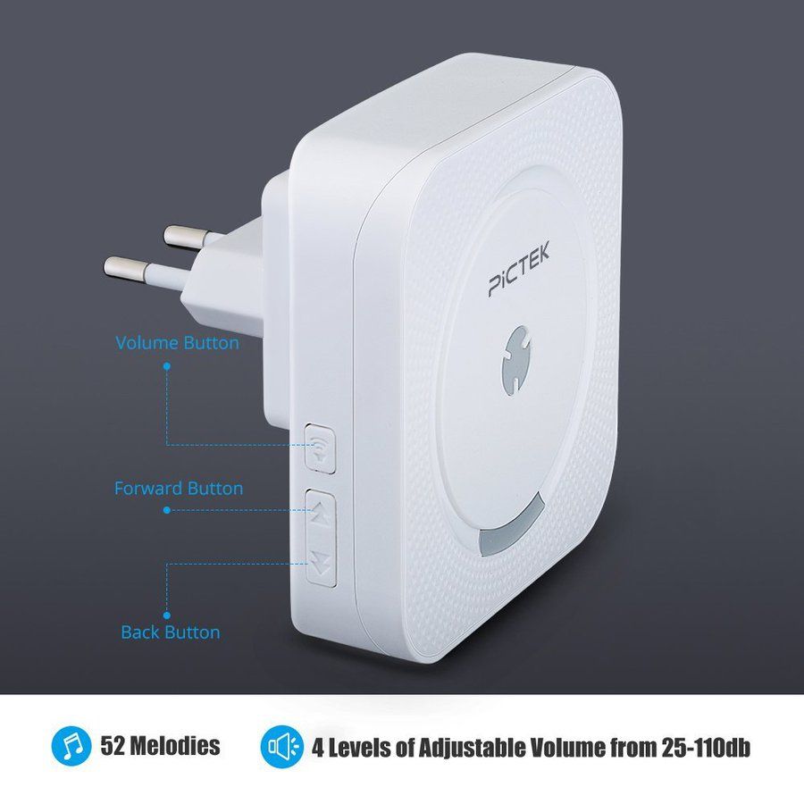

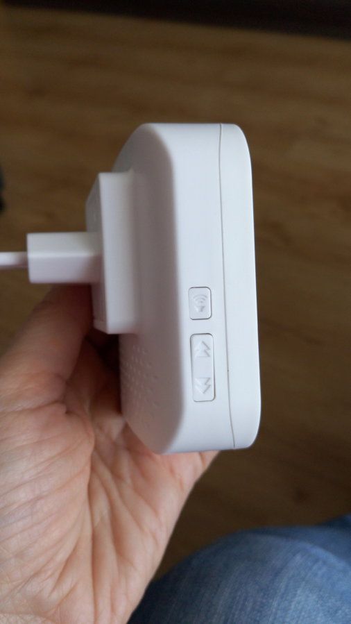

El emparejamiento es inmediato cuando lo conectas la primera vez a una toma de corriente. No tuve que hacer nada para que funcionara: Pulsar y ya suena. Al pulsar el transmisor (o interruptor) se le ilumina un led azul, y el receptor (O timbre) se ilumina en blanco al compás de la melodía que tengamos seleccionada (Esto viene muy bien para personas con problemas auditivos):
Otra cosa es cuando queremos dejar seleccionada la melodía escogida. El proceso es el siguiente:
- Primero seleccionamos la melodía
- Después pulsamos durante unos 5 segundo el botón del volumen (El superior que hay en el lateral del receptor) hasta que los leds parpadean. En ese momento pulsamos el botón del transmisor y los dos aparatos quedan emparejados y con la melodía que hayamos seleccionado. Si, si... Parece fácil, pero me llevó un buen rato hasta que atiné. Jejeje :tonguewink:
