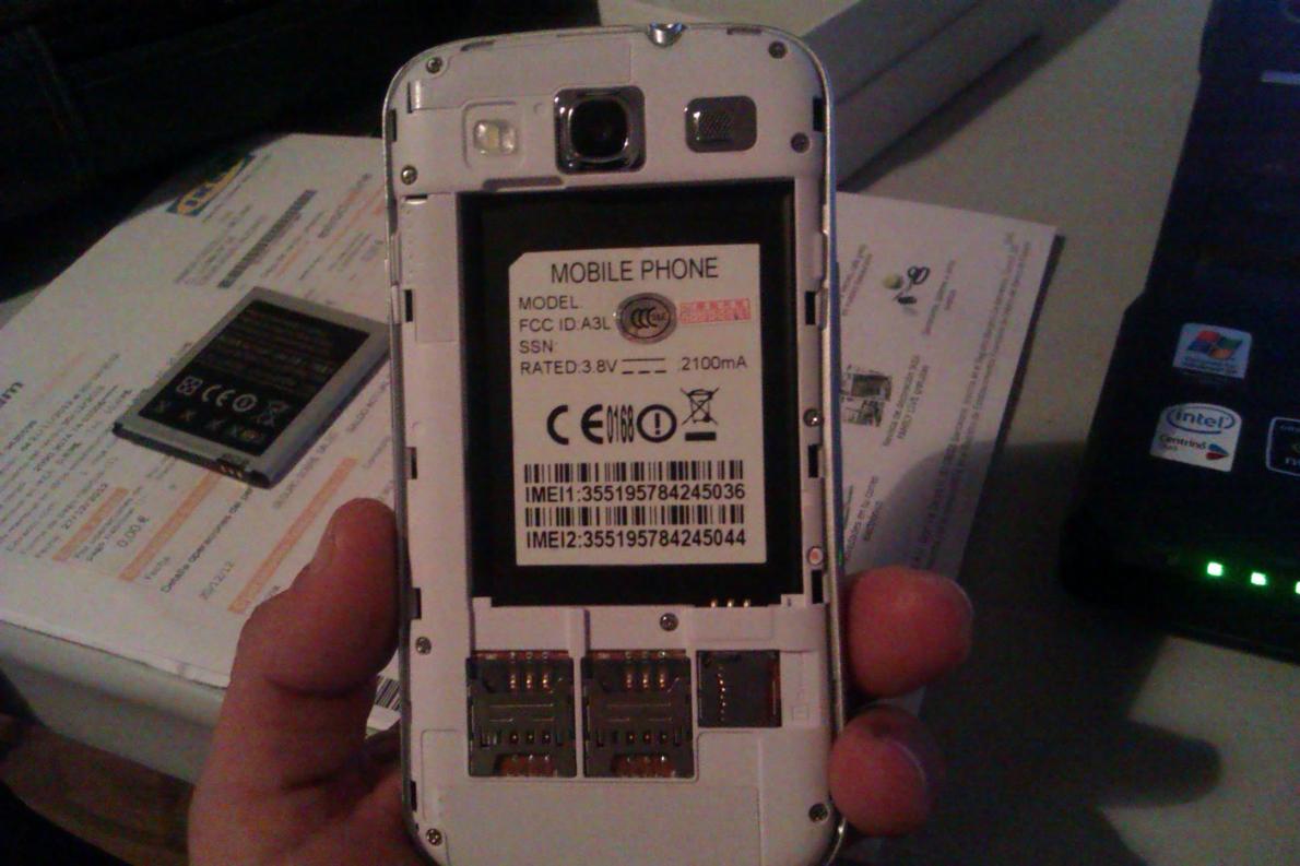

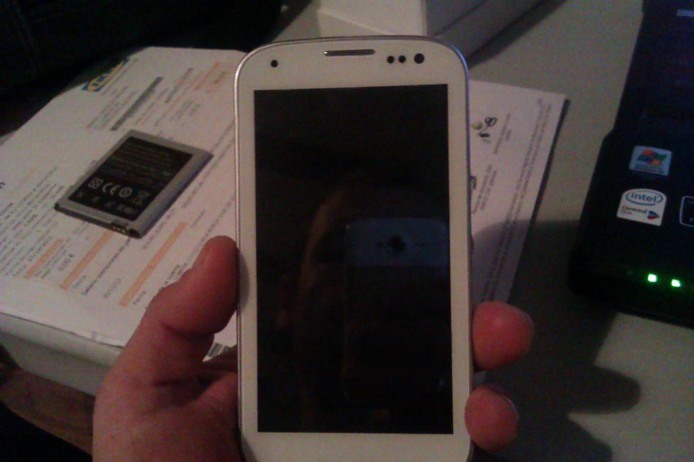

Alguien me me diga si esto es un tinji i9300 6577?.... porque me vuelvo loco. detras pone a3l...buscando en google y etc... me sale otros modelos de s3.... el problema es que he flaseado la rom del principio del post y me sale la pantalla en blanco despues de flasear... os dejo unas fotos....
bueno lo he conseguido arreglar al final...resulta que este es un tinji i9300 nuevo con el led a la parte izquierda superior, y los sensores proximidad, camara a la derecha, y en , tan solo segui estos pasos de un post de este foro..... lo pongo aqui para quien le pase lo mismo que a mi...

Fijaros bien de que modelo teneis, si es tinji i9300 con el led a la izquierda, sensor camara a la derecha, lo digo porque he flaseado la rom que hay en el primer post de este tema, y se me quedo la pantalla blanca, y despues tuve que hacerle en procedimiento de arriba para que arrancara. Despues de todo eso se me quedo la camara invertida, ya que no lleva la rom que le pertenece.
El movil de la foto que puse mas arriba parece ser que es un tianji i9300, pero no es el que corresponde en este tema, y hoy indagando por foros rusos he en encontrado el modelo y rom original etc,,,, hoy probare a ver si lo vuelvo a su estado de fabrica con la rom que le pertenece..... os dejo el enlace del tema para este nuevo modelo de tinji i9300 6577 con led a la izquierda y sensor camara a la derecha.

Solo para modelos que tienen el led a la izquierda, y sensor y camara a la derecha, y debajo de la bateria las sims... mirar las fotos del enlace de arriba. utilizar traductor google o crhome.

¿pero cuando te salia la pantalla blanca te salian los iconos al fondo y te actuaba la pantalla?
