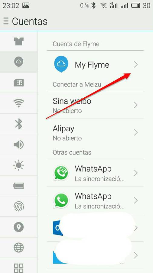

El root en el mx4 esta dentro de la cuanta Flyme es el primer grupo o el segundo del menú de ajustes

Mira primero en tu cuenta de Flyme
Pinchas donde la flecha roja

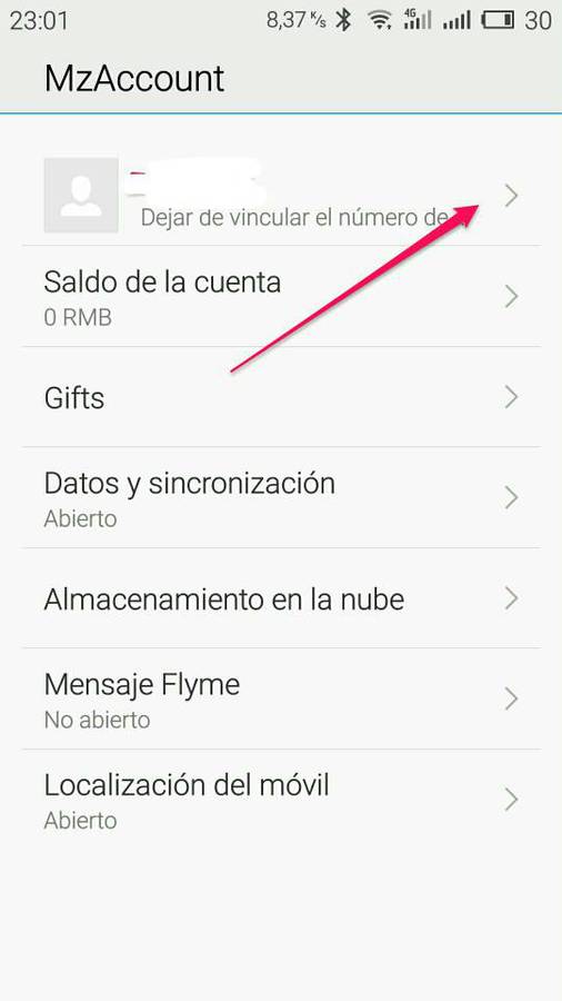

Luego picas en tu cuenta

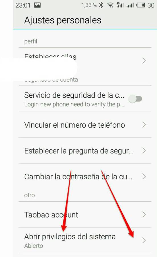

Y finalmente abres los privilegios de sistema
En mi versión de Rom es ahí. En Flyme 5 esta en fingerprint
Un saludo
Un saludo
