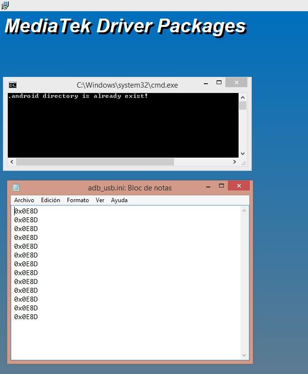

No sé si es importante pero os comento también que me aparece un "0x0E8D" más en ese texto junto con ese mensaje de error cada vez que instalo esos drivers, aunque vamos, ya he instalado yo creo prácticamente todos los habidos y por haber. Por cierto, tras pulsar download lo que hago es enchufar de nuevo el teléfono y nada más, ya que pulsando botones no arreglo nada.

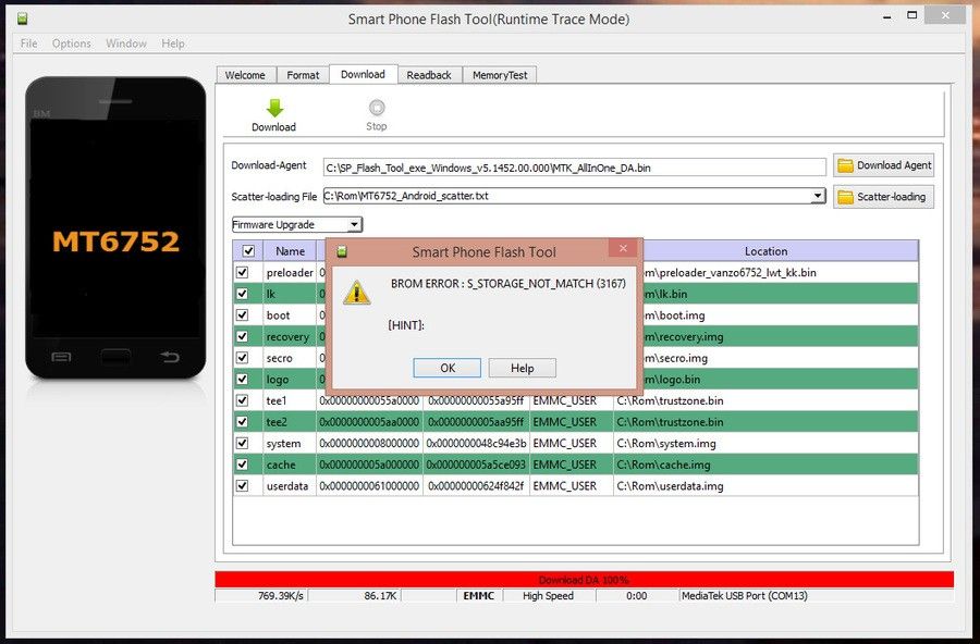

No para nada, no me apareció, a mi se me pone rápidamente la barra al 100% en rojo y me salta el error que os digo

Tiene pinta de que tiene que usar la opción format all. Fijate que dice que no esta listo el almacenamiento interno

Acabo de probar con la opción format all + download, tambien en la pestaña format pulsando al símbolo que es como el de play, también pulsando format whole flash, y na de na. El mismo error siempre.
Y detectar me lo detecta, como MediaTek USB Port (COM un número).
Y el problema es que no se me enciende el móvil ni la pantaña, ni se enciende ninguna led cuando lo enchufo al pc ni cuando enchufo la batería, aunque cargar la ha cargado cuando lo dejé cargando porque ayer dejó de funcionar batería y hoy tras dejarlo cargando por la noche vuelve a funcionar porque me lo detecta con batería. Con flashtools nada más enchufar el móvil ya me aparece el fallo (ya sea con opción download o upgrate o format + download).
