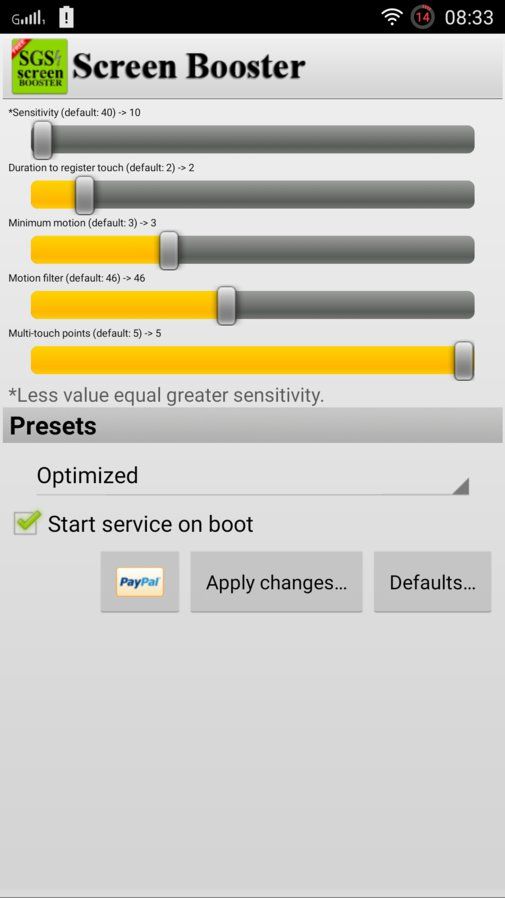

Buenas, en mi familia tenemos 3 limones, y a los 3 les falla el táctil, he instalado la aplicación k mencionas, pero con ella sólo puedo recalibrar el táctil, como has configurado la sensibilidad? Muchas gracias un saludo
No soluciona definitivamente el problema por lo que me he podido fijar pero si lo mejora bastante. Te dejo captura de pantalla de como lo tengo configurado, he probado a poner de varias maneras, pero esta es la que me inspira mas confianza. Recomiendo que pruebes diferentes configuraciones.
Si liberas memoria RAM cuando el táctil comienza a fallar funciona mejor.
Un saludo y comenta haber que tal.
