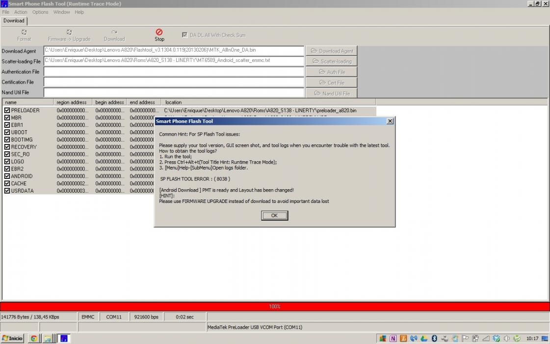

Estoy intentando flashearla con flash tools, pero llevo unos días qu eme da este error, y ya me trae de cabeza, pues he cambiado drivers y no hay manera

No flashees con DOWNLOAD, dale a FIRMWARE->UPGRADE
