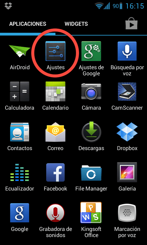

    1. Entramos al menú ajustes
    [​IMG]

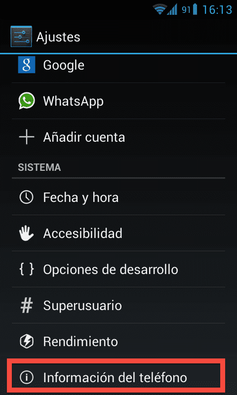

    2. Accedemos a 'Información del teléfono'
    [​IMG]

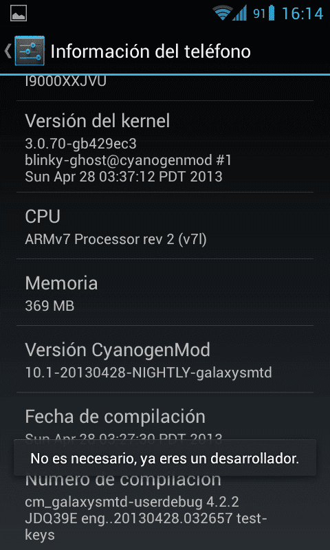

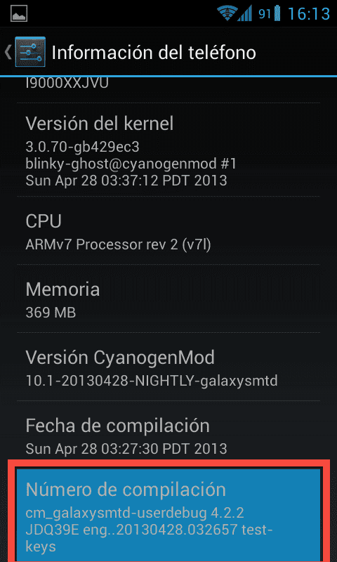

    3. Pulsamos sobre el cuadro que nos dice 'Número de compilación' sea cual sea nuestra compilación
    [​IMG]
    4. Nos apareerá un mensaje que nos dirá 'Ya eres desarrollador' (como yo ya lo tenía activado me indica que no es necesario volverlo a activar)
    [​IMG]

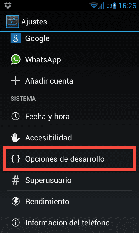

    Ahora vamos al menú de ajustes de nuevo y veremos que podemos acceder al menú de desarrollador:
    [​IMG]

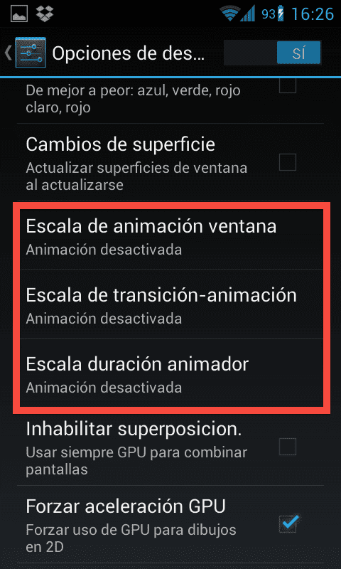

    Dentro de este menú podemos cambiar bastantes parámetros pero la mayor parte de ellos no nos interesan si no vamos a probar nuestras propias aplicaciones, lo que si que resulta útil para cualquier usuario es desactivar las animaciones de forma que se consigue mejorar el rendimiento y reducir el consumo de batería.
    [​IMG]
  2. taxav
    taxav Simdualero de Oro
      180
      11
      14 Ago 2012
      Gracias por el truco.
      Después de activar desde información de compilación no se han mostrado las opciones de desarrollo.
      En el GravityBox también hay una opción para activarlo y hay que reiniciar.
      Yo he dejado las animaciones a la mitad para que vayan más rápidas.

      • Amadeus
        Amadeus Simdualero de Diamante
        • Cocinero Android
        • NAT
        • MDS Team
        • LTT
        • Veteran@
        @taxavtaxav gracias por tu aclaración.
        Tenia puesta una custom rom con gravity y ya viene activado
        imagesCALJ6ZGX.
        Creía que como hace lo del mensaje del desarrollador también se activaría el menú ,ya he
        comprobado que en la rom original no lo hace.
        Asi que la opción que das de poner gravity como muy bien dices es la que nos queda.
        SALUDOS

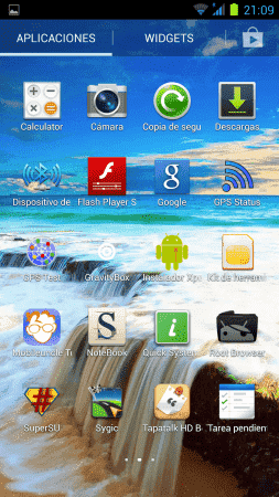

        Yo lo he probado con mi W8S root y no me aparecen esas opciones en opciones de desarollo. También tengo la rom original.
      • Amadeus
        • Cocinero Android
        • NAT
        • MDS Team
        • LTT
        • Veteran@

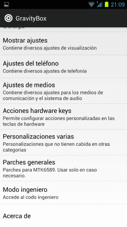

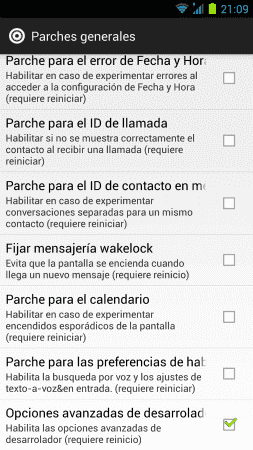

        Si quieres activarlo tienes que instalar GravityBox.
        Screenshot_2013-10-06-21-09-52.
        ir a parches generales
        Screenshot_2013-10-06-21-09-36.
        activar la casilla opciones avanzadas de desarrollador
        Screenshot_2013-10-06-21-09-24.
        y reiniciar.
