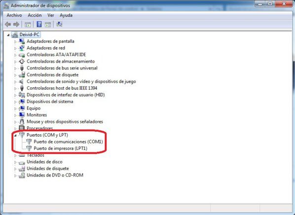

Por lo que comentas parece un claro síntoma de Drivers :wink: Ahora te lo confirmaran los expertos en el tema pero vamos es distinto que el pc te reconozca el terminal a que esten correctamente los drivers preloader instalados. Yo lo que hago para ver si esta bien instalado es abrir el administrador de dispositivos y fijarme en los puertos que tengo. Entonces quito la batería al terminal teníendolo enchufado al puerto USB y cuando la pongo de nuevo te tiene que aparecer durante unos pocos segundos un nuevo dispositivo en los puertos que te pondrá algo así como "MTK*** preloader" y de esta manera compruebo antes de ponerme a flashear si he instalado bien los drivers que se necesitan.
En ese cuadrado te debería aparecer el puerto que te comento cuando conectes la batería con el terminal enchufado :wink:
Que me corrijan si no es así :up: que yo no me llevo tampoco muy bien con el flashtools!!
Efectivamente, el problema es de los drivers.
Tienes que instalar los vcom bien instalados y solucionaras ese problema.
Como te dice el compañero en la imagen de arriva tienes que corroborar que los drivers esten bien sino nunca te ara conexion con el flashtools para comenzar la instalacion.

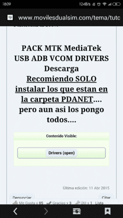

Este video es la panacea para la instalacion de los drivers preloader.
Haciendo lo que sale en el video funciona 100%
Desde el propio vídeo tiene un pack con drivers.
Por si los vcom que te dejado aquí no te valieran.
