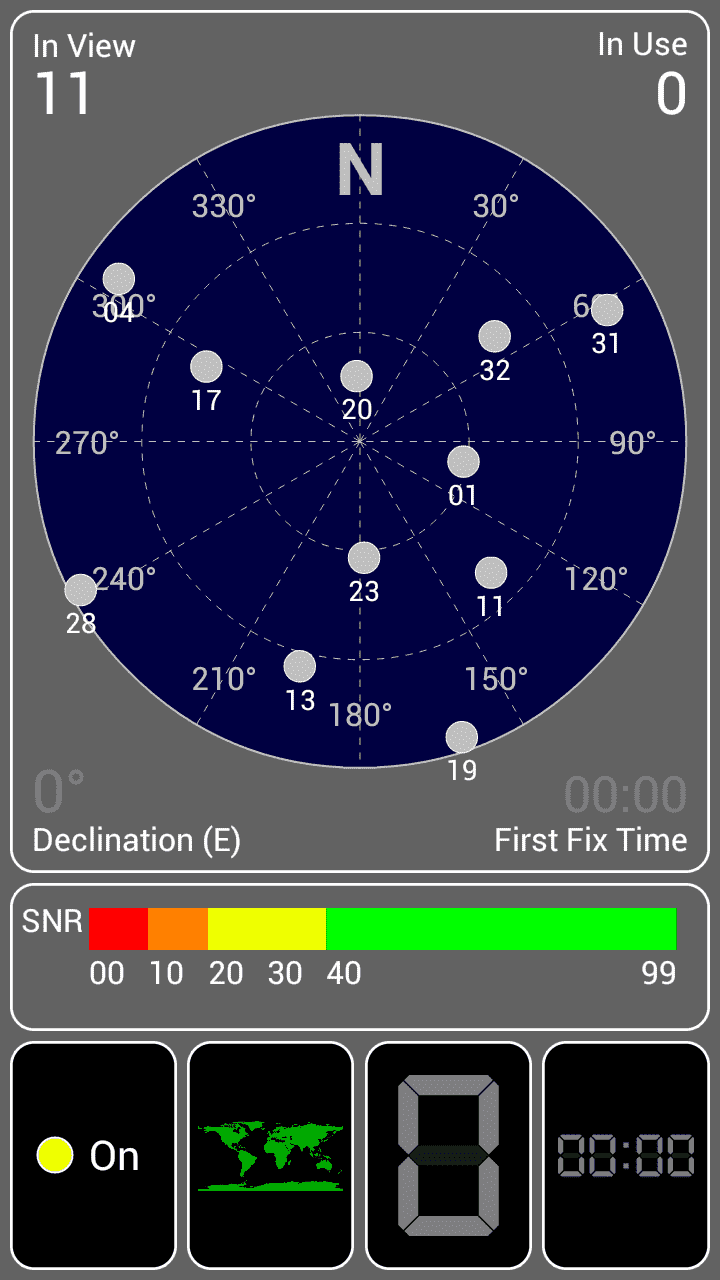

Despues de 3 intentos he conseguido que los fije en el GPS Fix Deluxe pero a la hora de ver los satelites en GPS Test salen puntos grises en vez de rojos,como si no los pudiese usar o algo asi.Os dejo unas capturas a ver si alguien me puede ayudar (el modelo es I9500L con MTK6589):

He probado de todo pero nada, mi No.1 S6 no logra conectarse a ningún satélite...
Los localiza, pero de conectarse nada...:(

Los localiza con buena señal o solo los localiza debilmente.
Para saber la intensidad prueba con gps test.
La primera vez suele tardar unos minutos en fijar los satelites.
¿puedes poner una captura de pantalla? (para hacerla pulsa a la vez los botones power y volumen -)

COn el maps, me indica el posicionamiento con bastantes metros de error(incluso a veces casi un kilómetro)y desde luego, es imposible que siga una ruta(o no la encuentra, o se queda intentando encontrarla horas).
Vamos...que es impracticable. :(
Pues mucho me temo que la antena GPS no funciona bien.
El EPO funciona porque posiciona la busqueda pero no llega a conectarse porque no detecta la señal.
Me temo que la unica solucion es abrir el aparato y reparar la conexion de la antena GPS.
