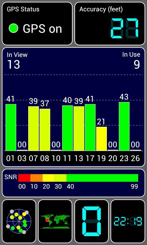

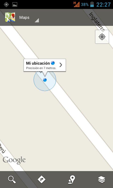

[tuto][ No necesario root] Como configurar el GPS y no morir en el intento
Toquiteando muchas cosas he podido encontrar 3 satelites (o dos y uno parpadeando, no se que será) con el GPS Fix Deluxe pero luego abro el Google Maps y olvidate que ya no encuentra ningun GPS.
El GPS Status tampoco pilla nada.
Con el YGPS de del Mobileuncle si que me ha pillado 7 u 8 al instante, pero nada más :(, si quiero usarlo fuera de ahi, no funciona nada.
No tengo un Jiayu G3, pero sí un Star N8000 y mira nada más qué cosa. Antes de efectuar los pasos qie indicas no me cogía jamás un satélite (cosa que no me incomoda porque en verdad lo uso escasamente) pero me ha entrado la curiosidad y lo he calibrado. Dejo unas pantallas, en donde puedes ver, estaba en Google Maps.
Saludos, y gracias.

a mi se me soluciono bastante el tema del GPS usando el android Tweaker Pro

Veo que no te has leido el tutorial, pues de lo contrario no buscarias los satelites desde tu piso y sabrias con que version de Android esta confeccionado.
No indicas si tus experimentos los has efectuado con la configuracion EPO.(no te has leido el tuto)
Dices que tus experimentos han sido fallidos. Lo estraño es que hubieran funcionado (no te has leido el tuto)
No tiene nada que ver el tener una buena señal wifi para tener una buena recepcion gps, es mezclar churras con merinas.(no te has leido el tuto)
Si en vez de en tu casa, hubieras estado en la mina "La carolina" a 1750 metros de profundidad probablemente todavia no habria arrancado gps Fix.
Los satelites se buscan en sitio despejado no dentro de edificios (no te has leido el tuto)
Para obtener resultados primero hay que saber que se esta haciendo y porque.
No es cierto que solo los moviles chinos tengan configuracion EPO. Mi antiguo Samsung Omnia II tenia lo que ellos llamaban Extra y consistia en lo mismo .
Vamos a explixcar un poco que es EPO a ver si nos aclaramos:
Imaginate que tienes un receptor de radio capaz de sintonizar TODAS las frecuencias desde 0 hasta 250000 Ghz y que deseas sintonizar las 12 emisoras que mejor señal tengan por tu zona. Si tu aparato no sabe cual es tu zona empieza a escanear, sintonizar y descartar todas las emisoras empezando por 0 hasta el final hasta que vaya localizando las emisoras de tu zona
Si las emisoras de tu zona estan en una frecuencia alta tardara la tira en localizartelas
Si el aparato cuenta con una lista de frecuencias de tu zona el tiempo obviamente sera menor.
Bien, si una vez sintonizadas las emisoras de tu zona, te desplazas 110Km seguramente no obtendras señal de ningina de ellas y habra que repetir el proceso.
Con el GPS ocurre lo mismo, si tienes una lista de la posicion de los satelites y empiezas a buscar con la lista en la mano, seguramente localizaras los satelites mucho mar rapido que sin ella.
Por otra parte si luego te desplazas 110 Km probablemente los satelites que tenias fijados entonces, no te seran validos.
Si por el contrario si una vez fijados, no desactivas el aparato y te desplazas el propio aparato ira sustituyendo unos satelites por otros de mejor señal.
Todas las imagenes que he puesto en el tuto son reales y tomadas in situ por lo que no tienen ni trampa ni carton.
Gps fix no es un programa para fijar satelites simplemente funciona como cualquier otro navegador, localiza los satelites y fija una posicion, nada mas.(no te has leido el tuto)
Dependiendo del navegador GPS que utilices la busqueda de satelites puede tardar mas o menos,
El sygic y el tomtom los localizan y los fijan con relativa facilidad incluso la primera vez que siempre suele ser la mas lenta.
Leete el tutorial pon en practica lo que en el se explica y luego comenta.
