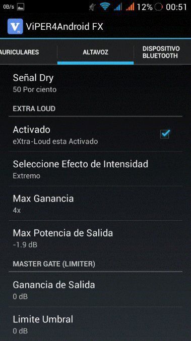

Con la chuwi descubrí un método alternativo y fácil. Metes el viper4android, activas el extraloud y ajustas esos otros 3 parámetros al gusto
Enviado desde mi ZP900 mediante Tapatalk
