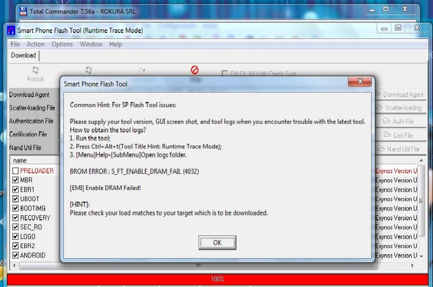

Poned la captura, porque flashtool ademas del error dice lo que esta fallando
Al intentar cargar la rom con el flash tool.

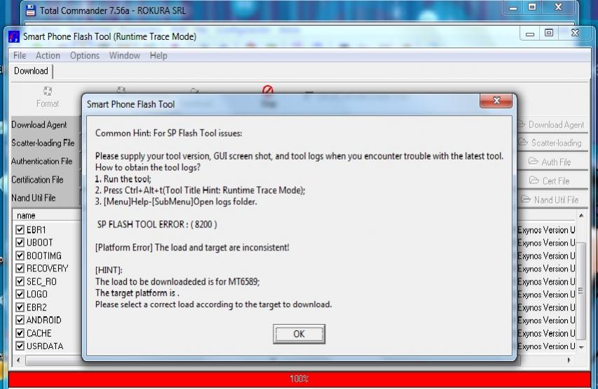

Consegui flashear el preloader cosa que ahora no puedo me da el mismo error, todo esto con el flash tool _v3.1304.0.119, con el antibrick me da este error:
El movil es
HDC GALAXY i9500- MTK6589 Quad Core
Pero en la captura tienes todo marcado :( con el TP solo has de flashear el PRELOADER

Si me suena perfectamente y me carga los driver, con el SP_Flash_Tool_v3.1304.0.119 probare el 4 ahora mismo.
Pues los tres flash tool v4 que probe me dan error de scatter

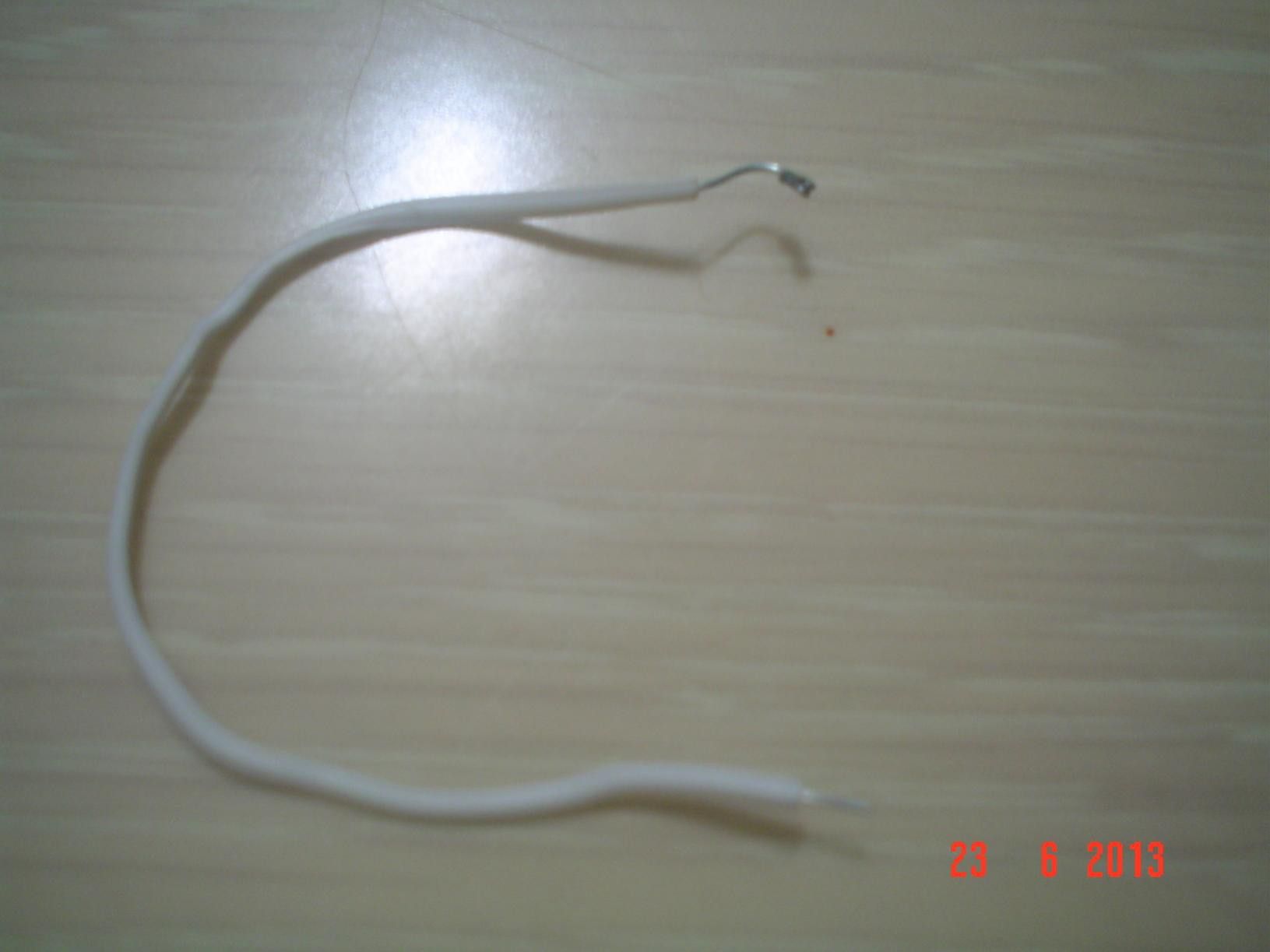

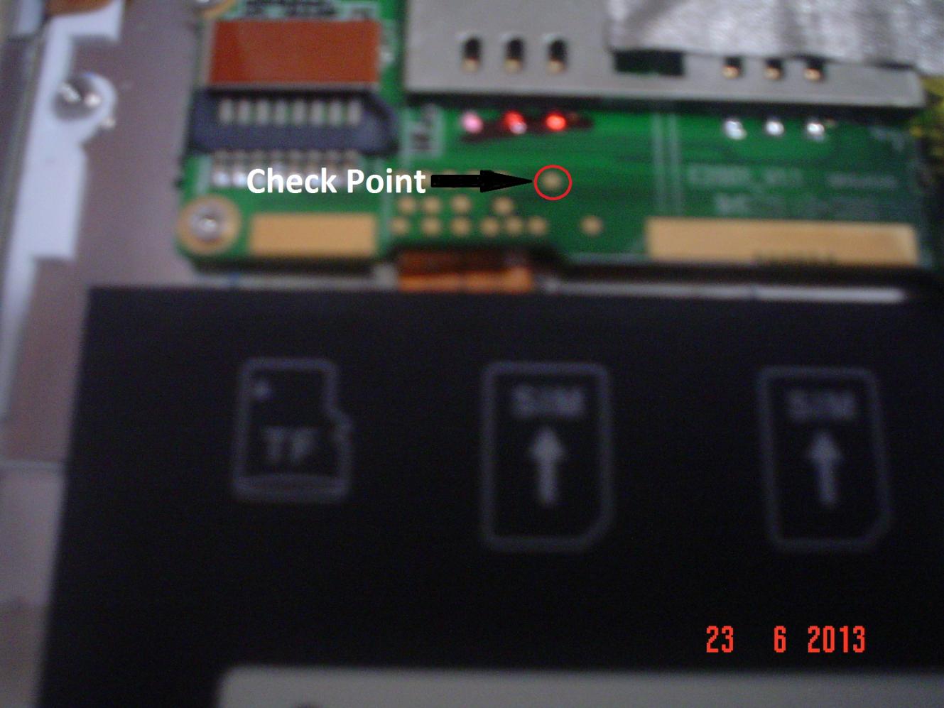

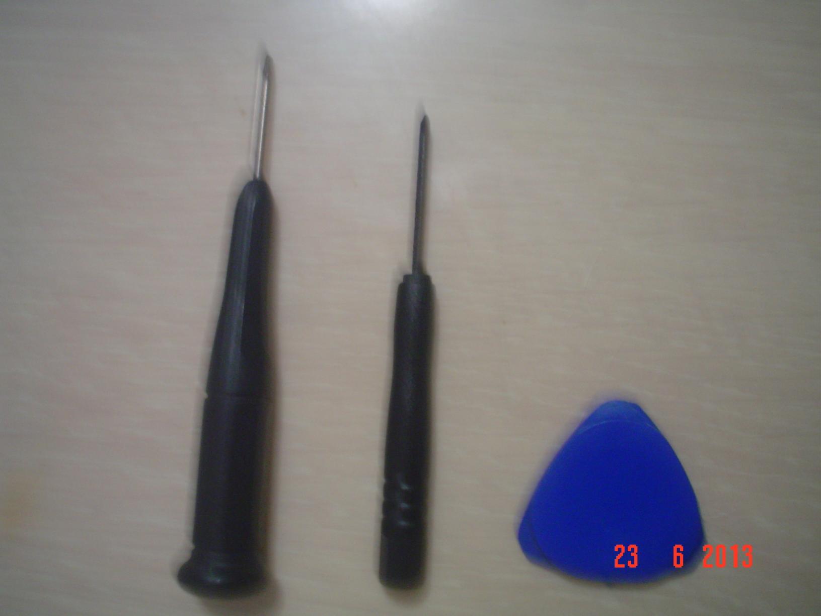

Este es el de un iNew I2000, a mi me lo arreglo este metodo cuando ningun flashTool lo conseguia,con este si y lo de los driver autoinstalables fue clave.Os dejo fotos del punto y lo que utilice.
¿Que procesador es? asi lo puedo añadir a la lista en el primer post :up:
