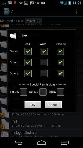

A mí en la carpeta etc no me sale el archivo gps.conf
Lo he buscado ya en español y no me deja copiarlo a etc, me dice "no sepuede pegar aquí porque el sistema de archivos es de solo lectura"
Dentro de etc, no funciona el botón montar r/w, se queda en r/o

Efectivamente en la ROM del Star S5 4.2.1 no existe al archivo.
Tenéis dos opciones o crearlo manualmente vosotros desde root explorer o desde la herramienta MKTools> Mejorar Búsqueda GPS y Seleccionar GPS os lo creará automáticamente.
Darle permisos escritura-lectora-ejecutar desde Root explorer manteniendo apretado el archivo y marcar la casilla de arriba Montar R/O
HAY QUE SER ROOT !!
