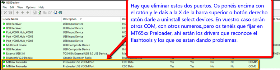

El problema está en que debéis de pinchar en los drivers que os pongo en las capturas, en el momento justo ya que si ponéis los altavoces vereis que justamente aparecen cuando conectais el movil apagado con el cable usb al pc, estarán unos segundos y luego desaparecen . Debéis de pinchar encima de ellos justamente en ese instante y desinstalarlos.

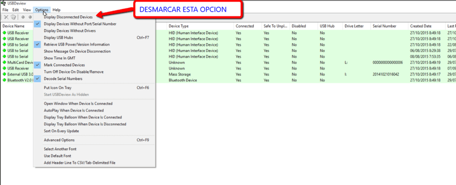

Instalais el programa y lo arrancaís. Desmarcáis la opción esta:
Luego, conectáis el movil apagado y veréis como al poner el altavoz del pc, cuando suena , os aparecerá una , dos o mas lineas como las de la foto:
Entonces , debéis de volver a quitar el cable del pc, y lo ponéis, y en el momento que suene, entonces os ponéis encima con el raton, lo marcáis y le dais a desinstalar bien desde la barra superior o bien con el menú contextual desde el boton derecho del raton.
Con eso conseguimos quitar todos los drivers Vcom o que tengáis y por tanto, al instalar los drivers pdanet o lenovo, deberia de funcionar bien el flashtools.
Al desmarcar la opción primera que os cito, lo que estamos haciendo es que solamente nos muestre los puertos usb y com que estén activos en el pc en ese momento. Todo el resto de puertos com y usb que tienen drivers, estarán ocultos y no los veréis. Asi la busqueda será mas sencilla.
Además, si os fijais en la foto, veréis que tienen un circulo en color verde, lo cual significa que están en funcionamiento.
Realmente este programa es muy util para ver conflictos entre drivers y ver que puertos com o usb están usandose y poder desintalar los drivers mas facilmente.
