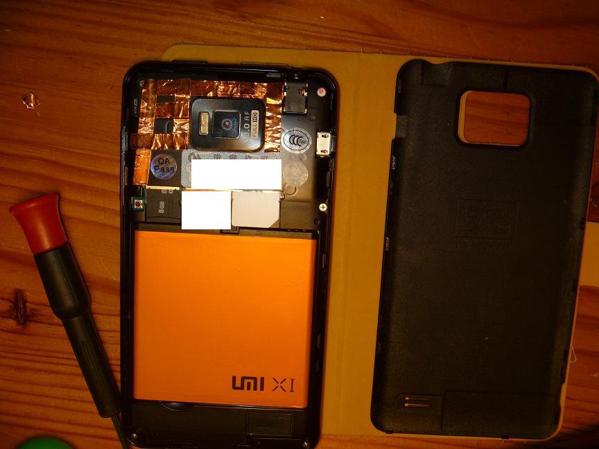

Solo he raspado una tira
Papel de plata encontrado en una tienda de reparación de móviles.
He rodeado toda la zona de la camara de fotos sin que toque el papel de plata en la zona metálica de la camara.
El resultado es increíble, cage satélites en 10 segundos, y eso que mi Umi era de los que no cogía la señal ni ha tiros.

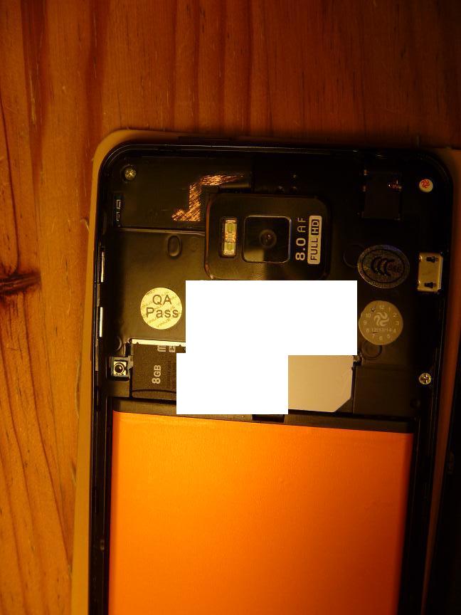

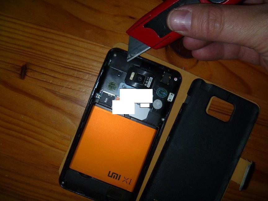

Os presento mi propuesta de antena:
- Al raspar, hacedlo con cuidado y sin prisas
