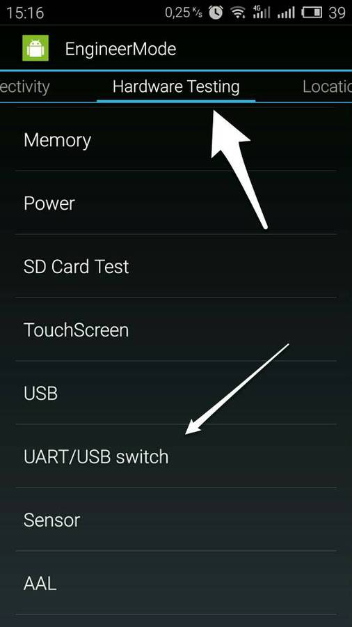

Una vez dentro del menú ingeniero vais al apartado de "Hardware Testing"/Audio
Aquí os encontrareis con la pantalla donde están las diferentes opciones de ajuste:

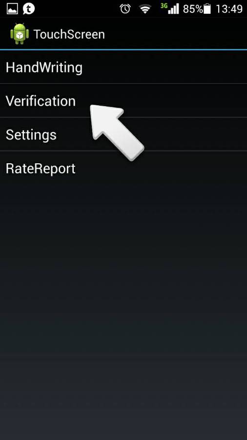

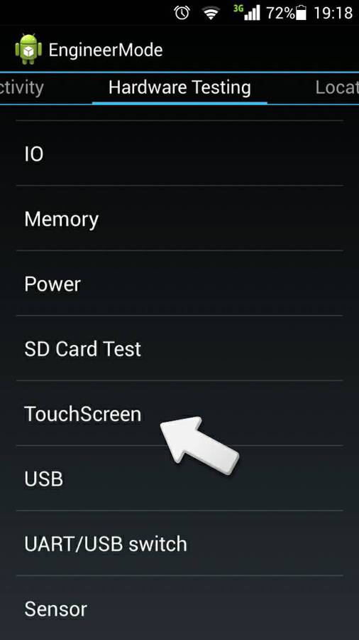

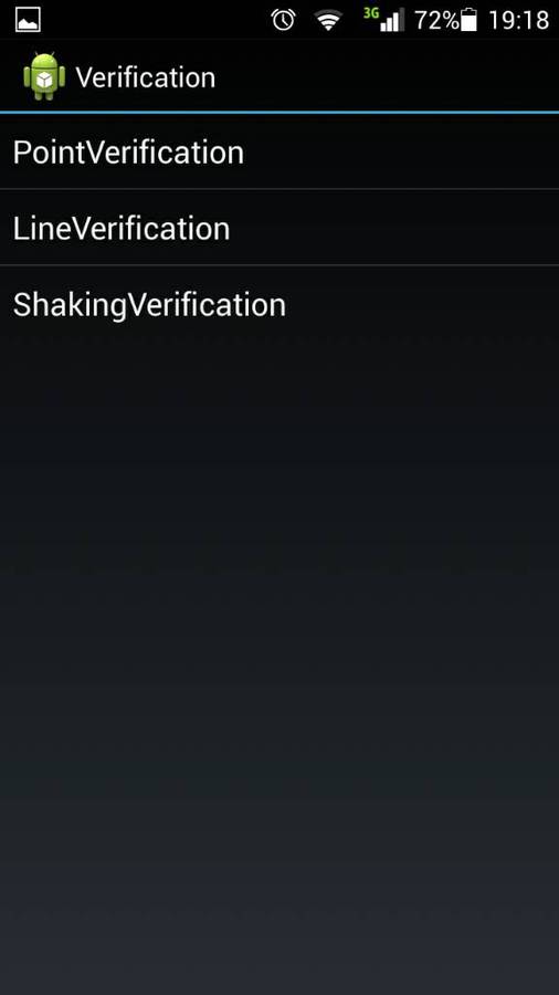

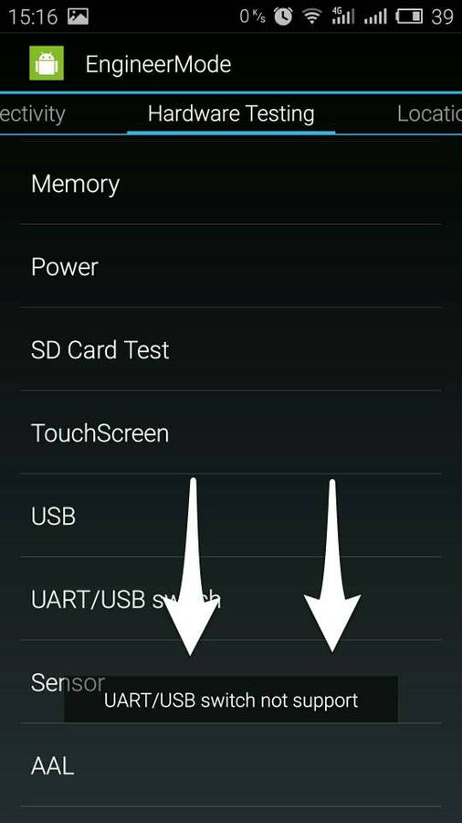

CALIBRAR TÁCTIL DE LA PANTALLA.
Ya no recuerdo donde lo he leído pero parece ser que solo se pueden calibrar por puntos o toques las pantallas resistivas, las pantallas capacitativas solo se pueden calibrar por software. Ahí lo dejo.
Empecemos:
Primero nos vamos a "Hardware testing" y pulsamos donde dice "TouchScreen"
Luego pulsamos en "Verification"
Y nos aparece una pantalla con tres opciones:
PointVerification.......... Verificar punto
LineVerification........... Verificar linea
ShakingVerification..... Verificar sacudida.
Con cada opción os sale una pantalla en blanco con una cruz o una linea. Imagino que tendréis que poner el móvil en una superficie bien plana e ir tocando esa cruz las veces que lo requiera hasta que os salte algún mensaje de confirmación. Pero ya os digo que yo no lo he probado y no estoy segura. Espero que si alguien lo prueba sea tan amable de confirmarlo.

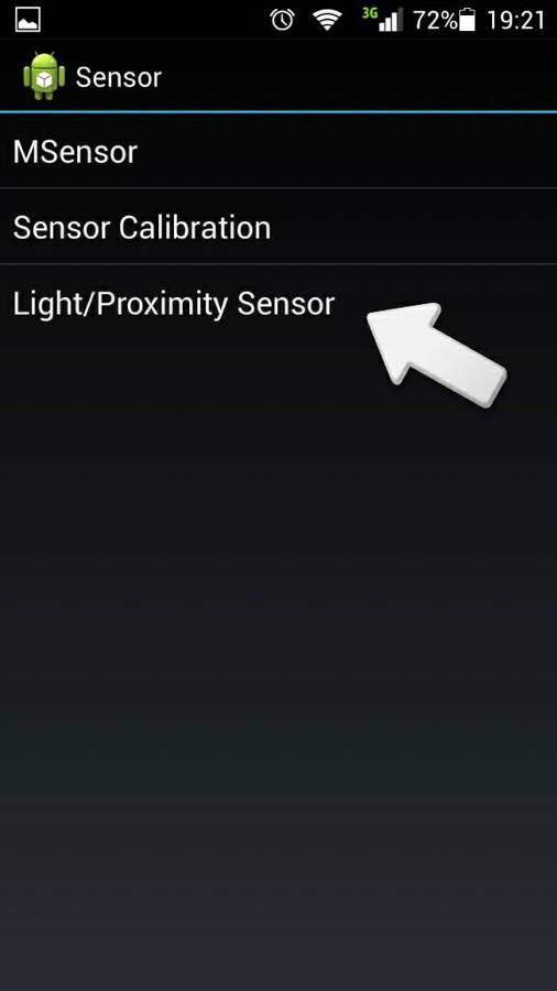

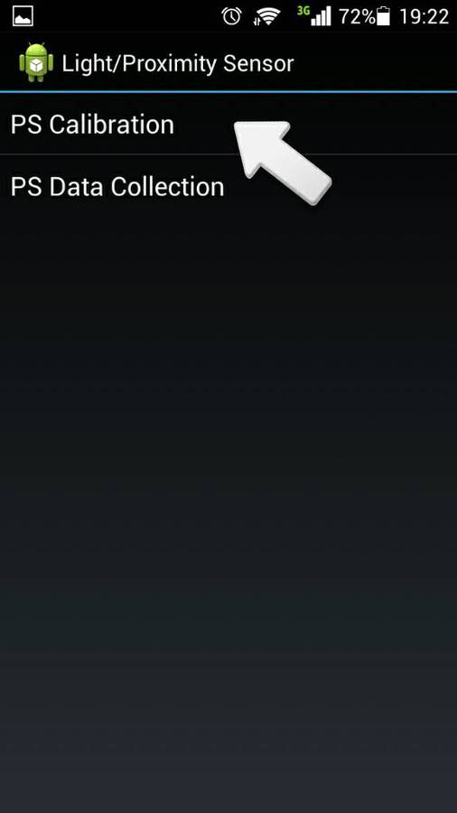

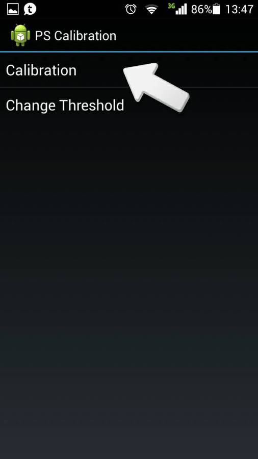

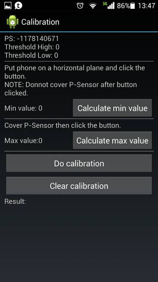

CALIBRAR SENSOR PROXIMIDAD
En "Hardware Testing" ir donde pone "Sensor"
A continuación picamos en "Light/Proximity sensor"
Después donde pone "PS Calibration"
Y luego en "Calibration"
Os saldrá la siguiente pantalla. En este momento tenéis que ir a un sitio oscuro, tapar el sensor de proximidad (si tenéis dudas de cual es tapar toda la parte superior) y pulsar la opción que dice "Do Calibration". Esperáis tres segundos y destapáis el sensor.
Se supone que ya debe estar calibrado. Hay gente que reporta que después de reiniciar pierden la calibración y gente que dice que les va perfecto. Todo es probar...

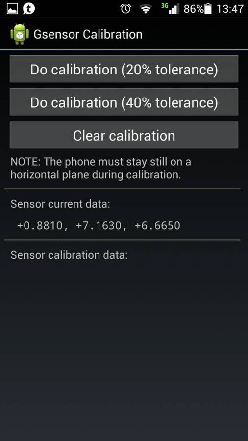

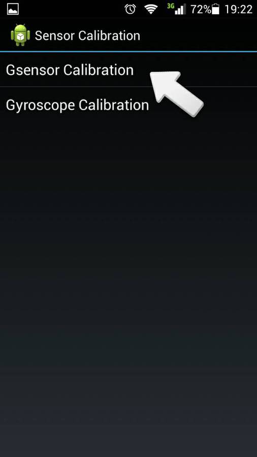

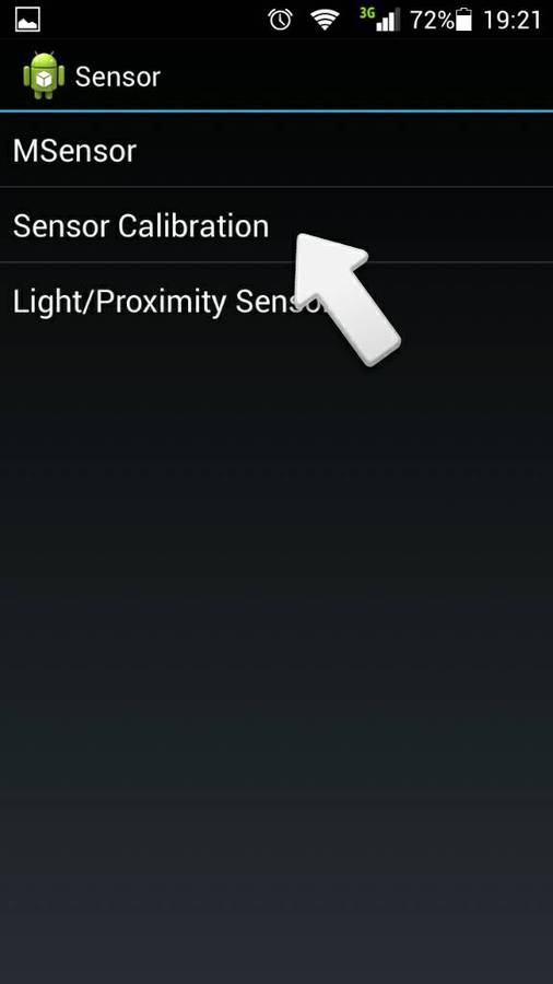

CALIBRAR GIROSCOPIO
Si la auto-rotación no os funciona correctamente y en ajustes del teléfono no tenéis la opción para calibrarla podéis hacerlo desde el modo ingeniero de la siguiente manera:

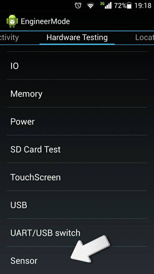

Primero nos vamos a "Hardware Testing y pulsamos en "Sensor"
A continuación pulsamos donde pone "Sensor Calibration"
Después donde pone "GSensor Calibration"
Y finalmente nos encontramos con la siguiente pantalla. Con el teléfono bien plano sobre una mesa, por ejemplo, pulsamos donde pone "Do Calibration (20% tolerance)". Esperáis unos segundos a que se estabilice y listo!

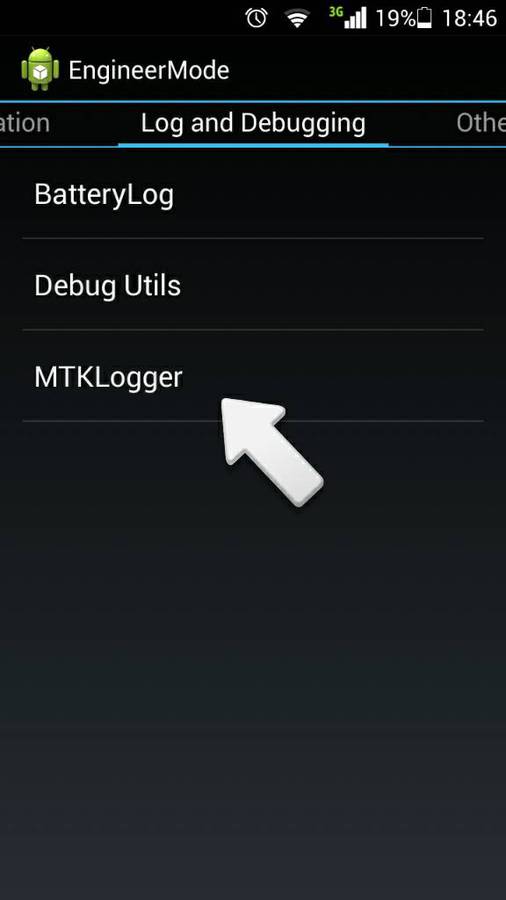

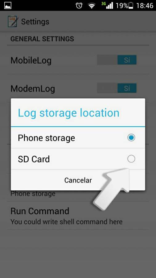

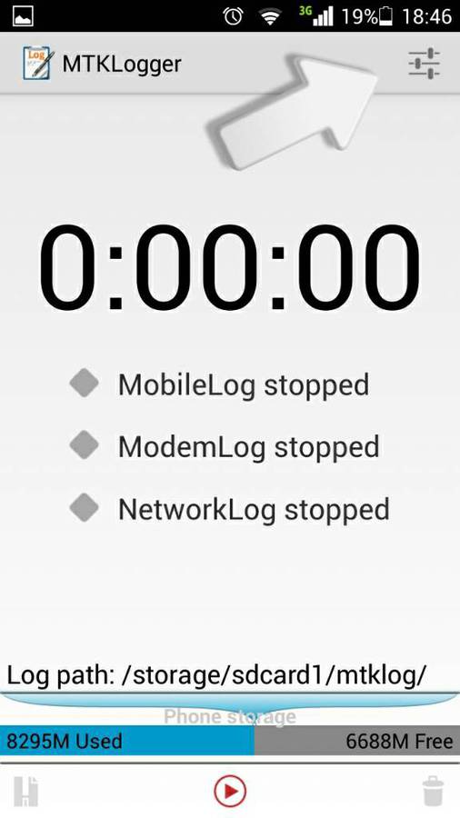

GUARDAR LAS CONFIGURACIONES DEL MENÚ INGENIERO EN LA SD
Bueno, el compañero @disquitopower me ha enseñado la manera de guardar las modificaciones que hagamos del menú ingeniero en la Sd, ya que es mucha la gente que comenta que después de realizar diferentes ajustes en el Modo Ingeniero, al reiniciar el teléfono se le pierden esos ajustes. Para empezar os advierto que yo NO lo he probado (soy una cobarde... lo se) pero él cuenta que le fue bien, así que nos fiaremos de su palabra y probar se ha dicho!
Lo primero que haremos dentro del modo ingeniero es irnos al apartado de "Log and Debugging" y ahí entraremos donde pone "MTKLogger"

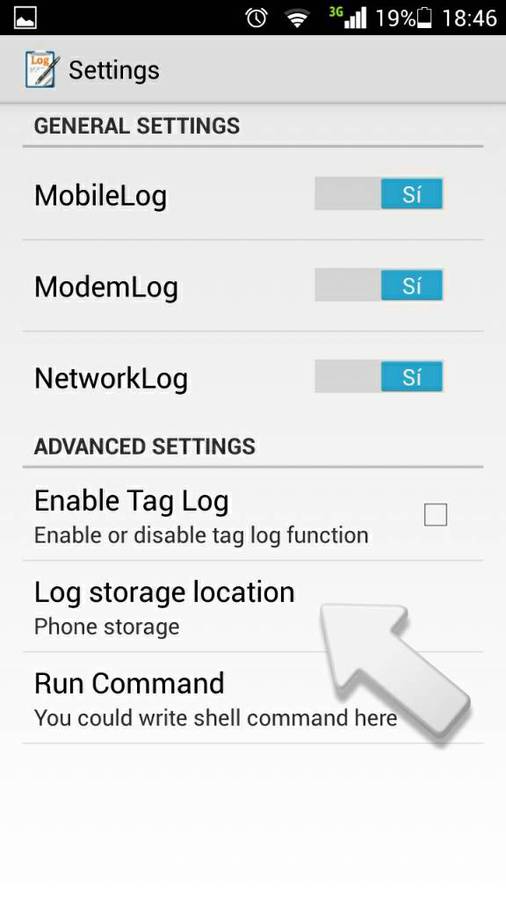

Cuando nos salga esta pantalla debemos pulsar en los ajustes que aparecen arriba a la derecha.
A continuación entramos en el apartado de "Log Storage Location"
Y ahí seleccionamos la opción de "SD Card"
Finalmente y como siempre ya solo nos queda salir y reiniciar el movil. Lo suyo seria comprobar con un explorador de archivos si tenemos una nueva carpeta con esos datos para ratificar que todo ha salido convenientemente.

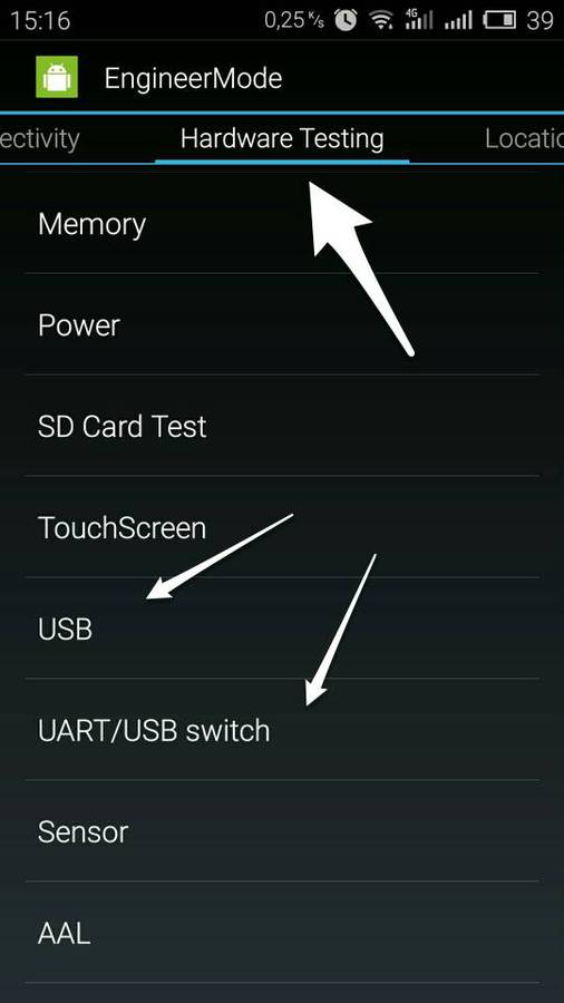

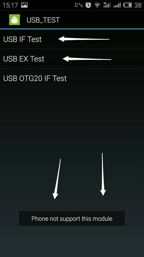

SOLO CARGA EL MÓVIL ESTANDO APAGADO: SOLUCIÓN
A veces nos encontramos con que no podemos cargar el móvil a no ser que esté apagado. A continuación os expongo un método que a funcionado a algunos users, y como probar no cuesta nada, pues ahí va:
Primero nos metemos al modo ingeniero en el apartado "Hardware Testing" y pulsamos donde pone UART/USB switch. Si nos deja acceder tenemos que marcar la opción UART y con esto y tras un reinicio ya estaría.
Lo que puede pasar es que vuestro movil no soporte esa opción (como pasa con el mio) y os salga el mensaje que pone: UART/USB switch not support. Tal que así:

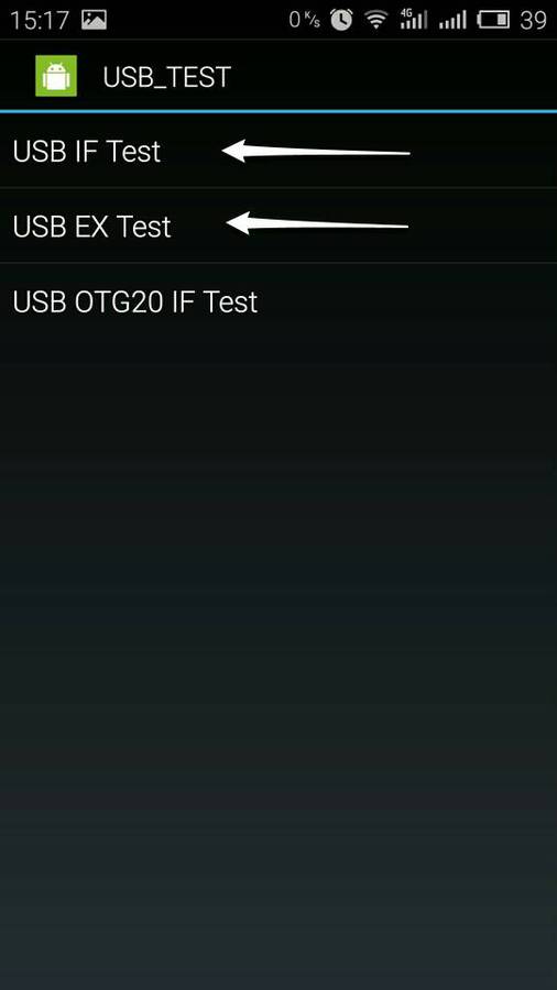

En este caso pulsáis la opción que pone "USB"
A continuación realizáis tanto el "USB IF Test" como el "USB EX Test", reinicias y listo.
Si tenéis la mala suerte de que al realizar los test os sale el siguiente mensaje, no os queda otra que buscar otra solución. Lo siento. Al menos lo habéis intentado...
Una ultima opción también puede ser esta:
- Vete a la pestaña "Others". Luego "USB ACM" y abres puerto. Pruébalo con el cargador conectado y automáticamente debe ponerse a cargar. Si no te va en principio, déjalo con el cambio hecho y dale atrás hasta salir del modo ingeniero y listo.
Si por sí solo no funciona, tienes que entrar también en el apartado "USB" entrar en "USB IF TEST" y hacer un Start Stop en cualquier apartado del "Electrical Test"

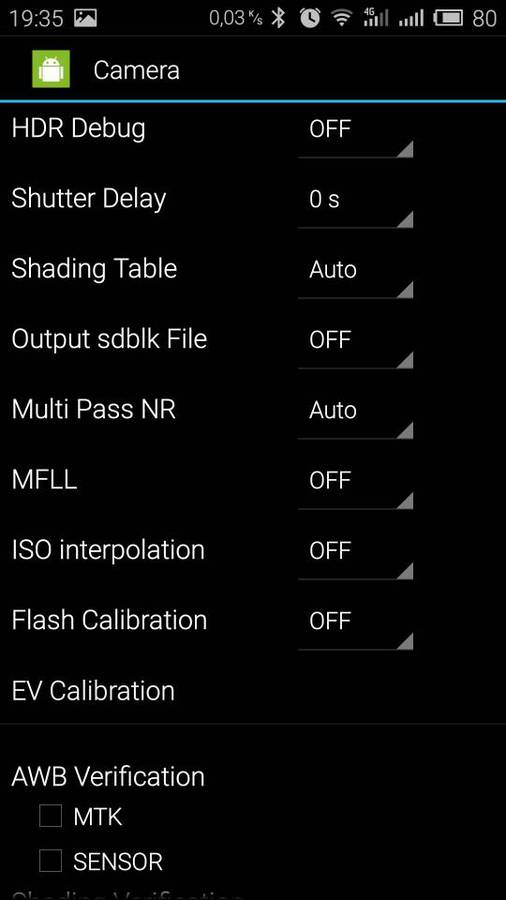

COMO HACER FOTOS EN FORMATO RAW EN MÓVILES QUE SU CÁMARA NO SOPORTE ESTA OPCIÓN PERO SU PROCESADOR SI
Cada día descubro un nuevo uso de esta poderosa herramienta MTK que es el modo ingeniero. Ahora, gracias al compañero @iicc , acabo de enterarme que también tenemos una opción para hacer fotos en formato RAW. Para el que no sepa que ventajas aporta esta opción os pongo por aquí un articulo donde lo explican muy bien:
Todo Sobre el Formato RAW: Ventajas e Inconvenientes

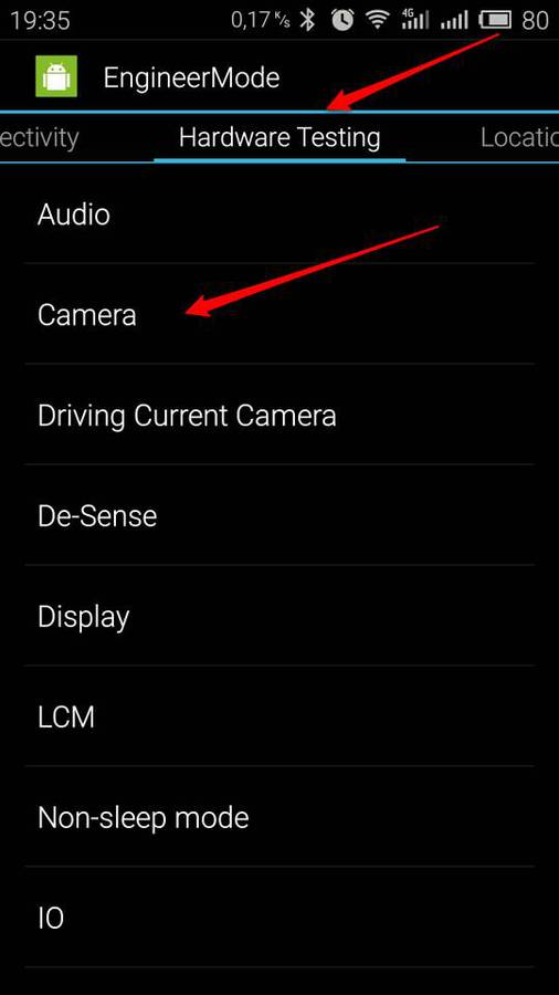

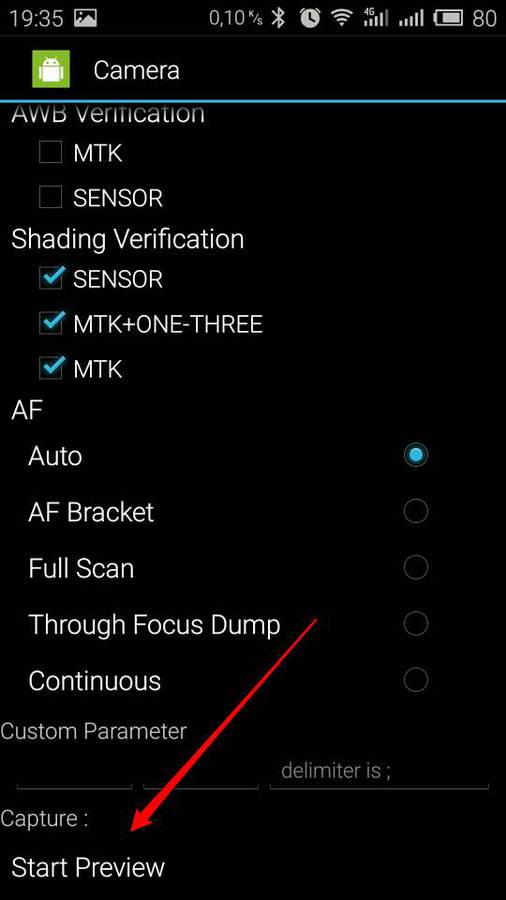

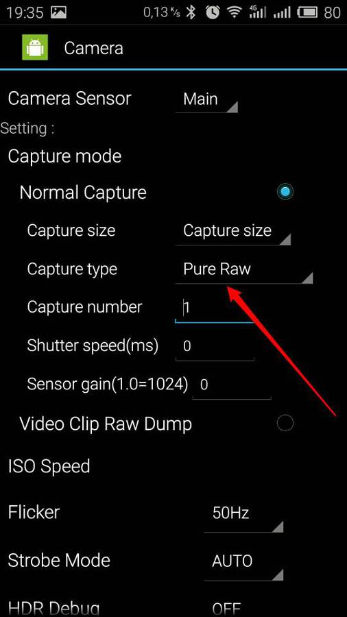

Tan sencillo como entrar al modo ingeniero e ir a "Hardware Testing" y entrar en "Camera"
Aquí dentro encontrareis todo un mundo de ajustes y opciones de cámara mucho mas surtido que las que tenemos en nuestra aplicación nativa. Podéis hacer las pruebas que queráis pero con "mucho cuidado", y tomar antes unas capturas de pantalla con los ajustes iniciales; no vayamos a liarla! Jejeje. En el caso que nos ocupa tenemos que comprobar que este seleccionada en "Capture Type" la opción "Pure Raw:
Si bajamos del todo veremos una opción llamada "Start Preview":

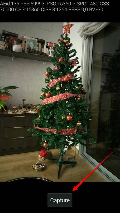

Al pulsarla se activa la cámara y ya podéis tomar la foto deseada en formato RAW simplemente pulsando donde pone "Capture"

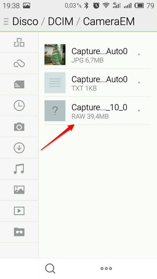

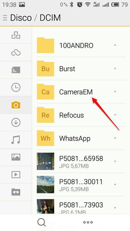

Una vez tomada nuestra foto ya podemos salir del modo ingeniero y ahora en nuestra carpeta de "Documentos" o en nuestro explorador de archivos favorito solo tenemos que buscar una carpeta nueva llamada "CameraDM". La ruta exacta seria /sdcard/DCIM/CameraEM:
Veréis que salen tres archivos por cada foto que tomemos, un jpeg, un txt y el RAW.
(El jpeg sería la foto normal y corriente, ya procesada) Si intentáis abrir el archivo RAW os dará error, primero hay que convertirlo a formato DNG
Para ello tenéis que instalar la app FreeDCam de la que usaremos solo su galería, buscar la foto en formato RAW que nos saldrá en color lila y pinchar abajo, a la izquierda donde pone "Convert to DNG". Cuando acabe si vamos a /sdcard/DCIM/CameraEM ya tendremos un cuarto archivo DNG el cual ya podremos abrir con cualquier programa o app que admita la edición de fotos en RAW, como el RawTheerape, por ejemplo.
Y chim-pom! Todos los créditos al gran @iicc :up:
