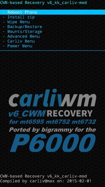

os saldrá algo así
NO ES TÁCTIL dando al volumen- se baja, al volumen+ se sube y al botón de encender se selecciona.
