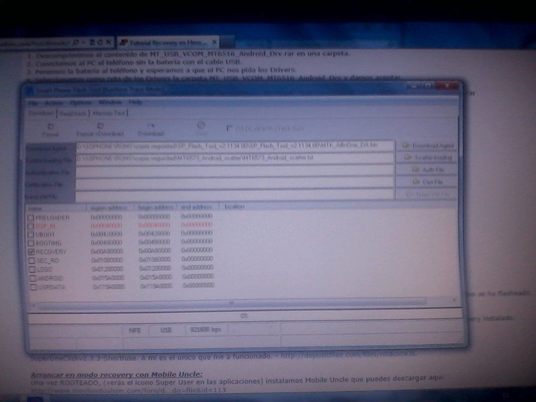

aqui os dejo una foto de hasta donde he podido llegar, solo me falto el valor, ja,ja,ja, para darle a douwload.
muchas gracias
pd: lo que veo que yo tengo mtk 6516 y este es mtk 6573, pasa algo por eso? darme una alegria
muchas gracias
Si pones un recovery que no sea para tu telefono te lo vas a cargar.
¡¡Pero no toques!! ¿¡Por qué tocas!? Aymai.
Desde Tapatalk.
En el foro ruso aparecen recovery de muchos modelos, ordenados por tipo de procesador (MKT6516, 6573, etc) y versión de Android (2.3.4., 2.3.5...).
Si tienes la ROM del móvil y el recovery.img original, prueba de flashear alguno para el W008 y si no funciona vuelves al original.
No sé si habría riesgo, si lo dice @samarkanda mejor hacedle caso.
Usa el buscador en el foro poniendo el modelo como título.
muchas gracias alos dos por la rapida respuesta, mejor me estare trankilito, menos mal que no me dio por darle a douwload, ja,ja,ja.
lo dicho muchas gracias @samarkanda y @pauete, habia pensado en renombrar el archivo al mtk mio, pero mejor lo buscare por la paguina de los rusos aunque con el traductor y tiempo, sabre hacer algo, enga chicos muchisimas gracias.
